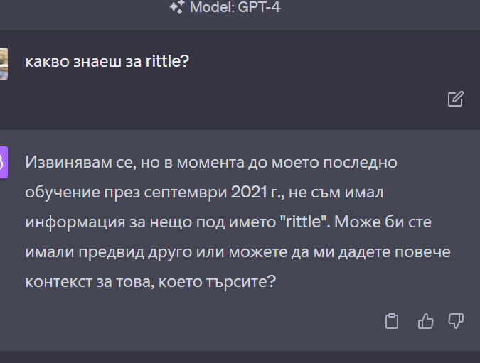

не сме и чували с асистента за него
image_2023-07-14_222350106.png [ 39.48 KiB | Прегледано 6345 пъти ]
