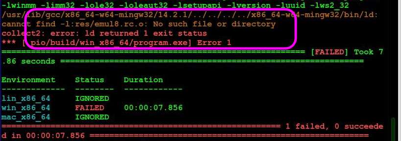

@TheWizard: Въпросът ми е: знаеш ли дали има начин в platform.ini да добавя към опциите за компилация вече компилиран обектен файл? Нещо от рода на:
build_flags = -g -O0
        -Wall -Werror
        -Isrc
        -Iinclude
        my-super-object-file.o
        libmy-super-library.a
        -Llib
        -Ic -lm -lstd++
С 'libmy-super-library.a' няма проблем, питонския парсер прави какво трябва (добавя '-l', маха 'lib' и '.а'), не че е необходимо, но поне не вреди. Обаче за '.o' файл като прояви същата "интелигентност" се сещаш, че нищо не става.
Аз му се ядосах и си реших тотално проблема с универсален wrapper на компилтора (който ми компилира за Лин,Вин и Мак), но понеже търсих доста "стандартен" начих и не намери, та затова питам. :)

Не бях пробвал с ':' - не стана :?
20250610_220315.jpg [ 36.17 KiB | Прегледано 3050 пъти ]
Файлът естествено е там, но питона остава '-l:', а ако няма опция я слага и всъщност това е проблема. С pre-script е ясно (от там си решавам проблема с контролираното инкрементиране на билд версиите) - то е съпоставимо с моя wrapper (той пък е по мощен и ми дава други екстри:)).
В случая става дума за добавяне на ресурсен файл към Виндовския билд (за Лин и Мак не им трябва). Пробвал съм вече да го слагам в библиотека (.а) и тогава минава, но линкера преценява, че няма викани функции и решава да ми оптимизира ехе-то и го дискардва :).
Както и да е, имам решение и то не е лошо, но си мислех, че е нормално да има "по-стандартен" начин. Такова добавяне на .о файл не би трябвало да е изключение и за ембед платформи.

всъщност ":" е моя печатна грешка...
реално build_flags са (прости) опции за GCC
но RC-то не е -л, а логиката на платформио ще се обърка къде да го добави (пробвай без -л)
няма как да се сети че това не е за компилиране а за линкера
пре-скриптовете са за достъп до питон/сконс логиката и от там лесно да промениш нещо преди билда
както казах по-горе - правил съм точно това което искаш ти но не си спомням "простото" решение
на тебе ти реве че не намира файла, той вероятно е в папката, но за платформио root фолдера е папката с проекта
Сря Юни 11, 2025 5:47 am
Мнения: 254
Мнение Re: CMAKE питанки
Когато е без '-л' (или без каквото и да е) автоматично му се слага '-л'. Явно заложената логика е, че там се слагат САМО библиотеки (с тях също не е безпроблемно, но това е съвсем друга бира). Както и да е, ако намеря и друго в пио-то, което да ме амбицира ще пиша на съпорта (като на адаш може и да свъши работа) :).
