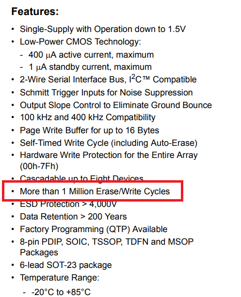

отваряш PDF - четеш и смяташ колко време/цикъла ще издържи еепрома
ако те устройва времето - действаш директно
ако не, всеки път сменяш позицията с нов адрес за данните ... и като свърши мястото - отначало
ако използваш място от флаша на MCU ( неговите цикли са десетки пъти по-малко от еепромите )
горе/долу пак същото като горното но мъничко по-сложно
или използваш някаква файлова система(която се грижи новите данни да са на нов адрес) нещо като LittleFS
EE.png [ 78.89 KiB | Прегледано 3057 пъти ]
