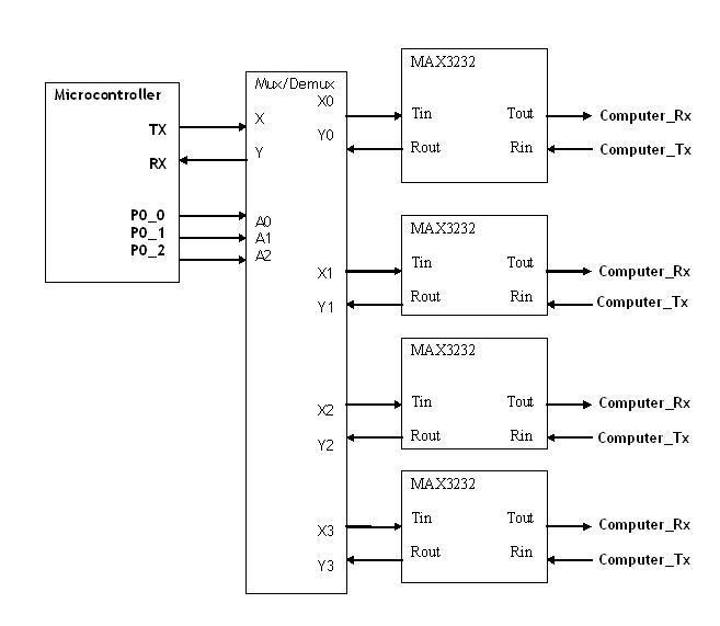

http://www.8051projects.net/files/public/1306844827_34217_FT48324_connection_dia.jpg
Дали е добре? Дали има друг начин да заменя 74HC595 с някой с повече пина? В момента работи идеално на 7-12%цпу 4бр. 595 х 8 изх.= 32 а входовете са 3 х4 =12 пина от ПИКа

Естествено че може всякак.. може и по 1 пик за всяка група релета да сложиш.. че и по RS485 да ги навървиш, ама въпроса е струва ли си и трябва ли ти? Може да обясниш какви са ти проблемите с 595-цата за да знае човек към какво да се насочи.
Това дето си го дал.. е .. абе не виждам как би ти влязло в употреба към текущия проект.
