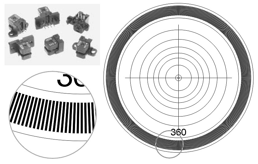

Ползвал ли си Encoder designer ?
Пет Май 16, 2008 1:51 pm
Регистриран на: Сря Мар 26, 2008 4:04 pm
Мнения: 44
Мнение още едно решение за енкодерите ...
Здравей,
Виж какво мисля да ползвам за енкодерите, понеже не успях да получа добра разделителна способност от encoder designer - а ..:(
http://www.bg-cnc.com/phpBB3/viewtopic.php?f=43&t=21
Намерих и опто двойка с процеп 0.5 мм и затова генерирах изображения с линии 1 мм - при кръг 70 мм са 110 броя и при кръг 35 мм за 55 броя.
Емил
Пет Май 16, 2008 3:02 pm
Мнения: 877
Сега чувам от вас за "Енкодер дизайнер".
За 5 минути се прави, на програма за векторна графика, напр. CorelDraw,
с колкото линийки искате и произволен диаметър.
По важно е на какво ще се печата, както казах, на експонатор с мин. 2400 dpi.
Рисунката трябва да е векторна, или да се работи с еднобитов битмап с 2400 ppi във Фотошоп, Paint и т.н.
Добре е след като се направи, филма да се залепи на по твърда основа, напр. плексиглас 1 мм.
