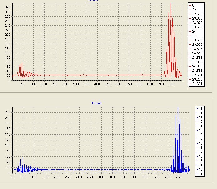

Само за сравнение, с ноите датчици и малко пооправен хардуер картината е коренно различна, може да се види по-долу дискретизираният сигнал. Теи са явно са доста по тесноъгълни, въпреки че ако съдиш по спецификациите раликата не е голяма :)
new_signal.jpg [ 116.06 KiB | Прегледано 1664 пъти ]

Я обясни малко повече.
Каква е честотата?
Какъв е драйвера
Вто Окт 24, 2006 11:57 pm
честотат е 40 Khz, дарайвера е CMOS инвертор, най-елементарният вариант, пробвах с мостов драйвер също работи много добре, но това е по ефтино каот изпълнение. Излъчвателя не е директно към драйвера а е през кондензатори. Напрежението в-у излъчвателя е малко над 20 Vpp.
Приемника е с с прехвърляне на зард първото стъпало, второто е обикновнено неинвертиращо. М-у двете има LC филтър а 40 khz, умишлено не е в ОВ. За приемника Кольо даде една друга идея, ще я пробвам, но пробвах нещо подобно отначало и имах проблеми с кабела.
Датчиците са на Kobitone. Това което виждаш долу е семплиранона 80 кхз, а горе го виждаш отфилтриранои сподобрена динамика, но с тези датчици имам толкова малко шумове странични че работаа на филтъра почти не се забелязва. Ще ми се да вдига още малко дискретизацията, но ме ограничава ADC-to, 200 ksps а имам два такив канала. Самата корелация дава оста добър резултат, плава с около 2 мм, но от опит мога да кажа че добавайки фазовата корекция тов аплаване ще намалее поне на половина.
Първото ехо се предава директно м-у предавателя и приемника, там спасение няма.
Подобрението си го обеснявамс няколко неща. Тези сензори са доста по насочени, от там първото ехо е мнгоо по малко. Явно са по качествени с по малко време на трептене след прекратяване на сигнала, от там и излъчения спектър е по тесен от преди. Усилвателя също си казва думата, предните бяха с хвърчаща схема, буквално хвърчаща, и нямаше кой зн екакво честотно ограничение, от там ми влизаха доста шумове.
И най-накрая отново сензорите са по качествени, старище даваха добър сигнал кат им щракна с пръсти, тия не искат, т.е. са доста по теснолентови и с ясно изразена АЧХ при 40 Кхц.
Общо взето това, но предните само да отбележа бяха тестови купени от електронинвест, едно че вече ги нямат, второ бяха скъпи и трето още от начало будеха голямо съмнеие като производител, пробвах техни комбинирани и ниакк не бях доволен, нищо общо с документацията нямаха акто излъчване.
