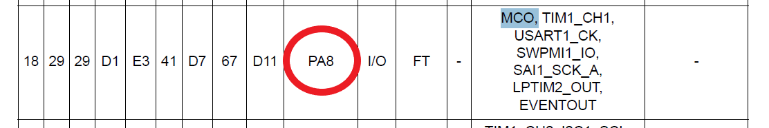

Заложи на това от картинката :) /* DS11453 Rev 3 */
pin_mco.png [ 18.49 KiB | Прегледано 3710 пъти ]

syscop написа:
Снощи пробвах и с A8 понеже и аз го видях това в даташита.
Същия резултат
