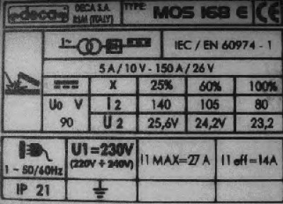

Наистина става въпрос за "електрожен" или научно казано заваръчен инвертор, но целта не е електрожена а учебния процес при изработката на инвертор за голяма мощност (просто след това образователното пособие би имало практическо приложение ;) ). От това, че въпросния инвертор се използва за заваряване единствено следва че работния му режим няма да е с постоянно натоварване, а периодично да речем 40%/60% работа/пауза и т.н.

Като ще е заваръчен апарат как ще му се осигури падаща характеристика. Трябва ли да има обратна връзка винаги съм се чудел.
Сря Юни 02, 2010 1:02 pm
Мнения: 1539
bobyk написа:
... От това, че въпросния инвертор се използва за заваряване единствено следва че работния му режим няма да е с постоянно натоварване, а периодично да речем 40%/60% работа/пауза и т.н.
Това следствие как го измисли? Ако трябва да направиш шев 200см , на кой точно см ще почиваш? И % какво значат - 4часа работа ,6часа пауза?
Съотношението работа/пауза зависи само от предназначението на електрожена - любителски или професионален.
Сря Юни 02, 2010 1:05 pm
Мнения: 276
Местоположение: Kozloduy
Ами ей така го измислих.
123.jpg [ 40.07 KiB | Прегледано 2330 пъти ]
