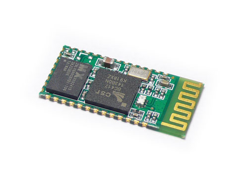

Трябва да "втъкна" в PLCC32 цокъл нещо, дето да вържа с конектор към друга платка, та ми дойде идеята да се направят платчЕта с формата на PLCC32 и към тях вече конектори и прочие.
Имам смътен спомен че някой беше правил мини системка с FPGA върху по-голям PLCC, ама имам и смътен спомен че ги правеше тия работи от другата страна на голямата вода.
Някаква идея къде могат да се поръчат платчета със странично метализиране, без хептем да режат глави? Иде реч за хоби проект и някакси не си струва да се разделям с твърде големи трицифрени числа, а за четирицифрени и дума не може да става.
ПП: Другия вариант е платчЕта директно върху платката, без да слагам цокли, ама и за там не го виждам без странично метализиране. Стъпката между падовете на PLCC-то е 1.27мм, май.
Нещо такова, демек:
dYnNg[1].jpg [ 26.24 KiB | Прегледано 6114 пъти ]
ППП: Печене на основната платка е "аут ъф куесчън", тъй че трябва нещо дето да може да се свърши с поялник.

Нмбабане и ДедоБоре ще кажат,
ама тоя модул (дето Спарки го е пуснал за илщстрация) не става ли
с допълнително фрезоване като последен процес. Пускаш метализирани отвори с цяла площадка,
искаш златно покритие и второто фрезоване ти оформя тия полу-площадки.
Евентуална спънка е -фрезерът да откърти метализацията.

Гледах с лупа един такъв блутут модул и ми се струва , че е правен с второ фрезоване.
Обаче на Нбабане нещата са правени по някакъв друг начин
http://dimitech.com/products.php
P.S. Не знам как се прави сега позлатяването, но преди години позлатяването на ISA-"куплунга" изискваше електрическа връзка - тоест всички пера са свързани към обща шина на заготовката,. След позлатяването следваше фрезоване на тия окъсяващи шинки. На Набабане модулите може и те да се правят така, ако има толкова малък фрезер -0.2 мм предполагам.

пак казвам, това на Нбабане-то е PLCC68, и има място и може да е здраво
PLCC32 ще е доста по нагъчкано.
Наште жироскопи (сензор и ASIC) са в такова LCC32, и вътре има място само за 2-4 голи чипа, които са бондирани към керамичния корпус. Разбира се, с двустранно или многоетажно монтиране може да се спечели място.
