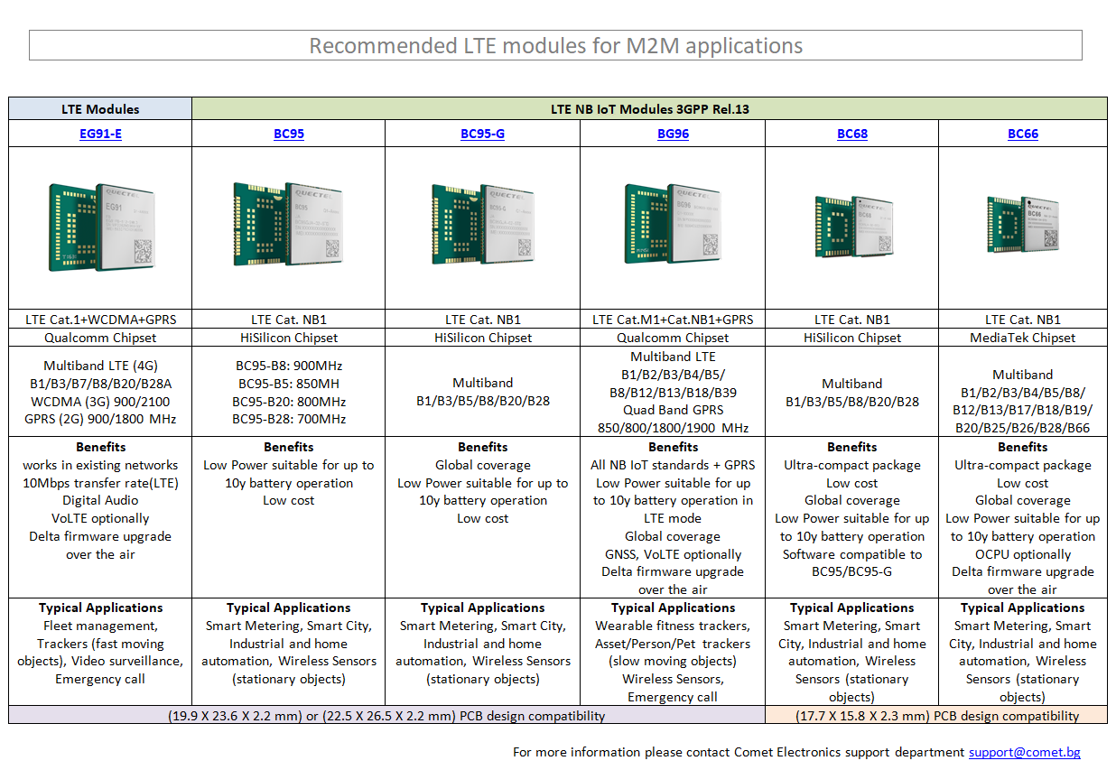

Мнение LTE модули от Quectel
Quectel's LTE modules(F).png [ 149.75 KiB | Прегледано 7284 пъти ]

това с 10-те години работа ми хареса
имат ли си развойни китове или човек трябва да си прави платка

Абе за да търкаля в максимално количество страни в ЕС и САЩ, кои бандове трябва да държи? Че е страшна кашица...

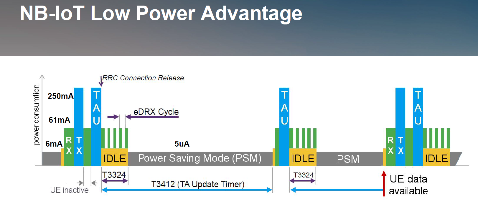

Няма проблем и повече от 10 години да направи - никой не казва каква е батерията :)
Наистина този модул след регистрация заспива и харчи 5uA в PSM режим. В зависимост от приложението се зареждат няколко таймера определящи периодът на събуждане за комуникация с мрежата. Мрежата също синхронизира подобни таймери и задържа асинхронните заявки към модула. Ако това е веднъж на ден - примерно Смарт водомер, не виждам проблеми да изкара 10 години с нормална батерия, побираща се в корпуса на самата приставка за водомера.

По отношение на режимите и честотните обхвати за САЩ e лесно основните оператори поддържат регистри от одобрени модули.
Примерно за АТ§Т е тук http://www.att.com/modules BG96 е първият сертифициран М1 модул
За момента операторите добавят или само NB1 или М1 и най-добрият вариант е мултисистемен модул като BG96 който поддържа и двата + допълнително GPRS за всеки случай (България :))
За съжаление и цената му е два пъти по-висока от тази на едносистемен модул като BC66
Верно е че LTE бандовете са голяма каша но тези стандарти приоритетно се пускат на възможно най-ниските честоти - 700-800-900. Все пак първото и най-масово приложение е метеринг и обикновено трябва да се осигури покритие в мазета, шахти и др. Тук в София Мтел са пуснали NB1 тест на 1800MHz защото 900 MHz вия обхват е най- ценния ресурс в момента a 700 и 800 не са налични. В Европа масово се ползва 800 MHz.

ilkor, при едно предаване на ден е по-добре да се гаси захранването на модула. :) А тогава 10г. живот се постига още по-лесно.

2G е значително по-зле като консумация. Ако модула се изключва това означава при всяко включване да се прави нова регистрация. В DRX режим пък консумацията е 1-2 mA но мрежата прави често LAU което означава отново предаване. Така че е върпос на сметки кое е по изгодно дали пълно изключване или DRX в зависимост от честотата на комуникация. Освен това не става каква да е батерия заради голямата пикова консумация.
При NB1 модула се регистрира веднъж и след това може да се буди само при нужда като не е необходимо да се пре-регистрира. Недостатъка е че не се поддържа мобилност - при преместване следва нова регистрация. Ако приложението е смарт метеринг дори няма нужда от IDLE режим - просто изпраща данните и моментално заспива. Далеч по-висока оптимизация на консумацията.

При 5 uA май е все тая. Таймерите които се зареждат в модула за събуждане са синхронизирани с мрежата - ако модула се гаси ще трябва апликацията (хоста) да се грижи и за това.
А и не знам дали при рестартиране е нужна повторна регистрация? Според дизайна тези модули би трябвало да са захранени постоянно.

5 uA наистина не са много, но не забравяй, че на реалната платка ще има и друга карантия, която и да спи, пак харчи нещо, а и при повишаване на температурата тази консумация ще расте. Е, аз гледам от моята камбанария... :wink:
