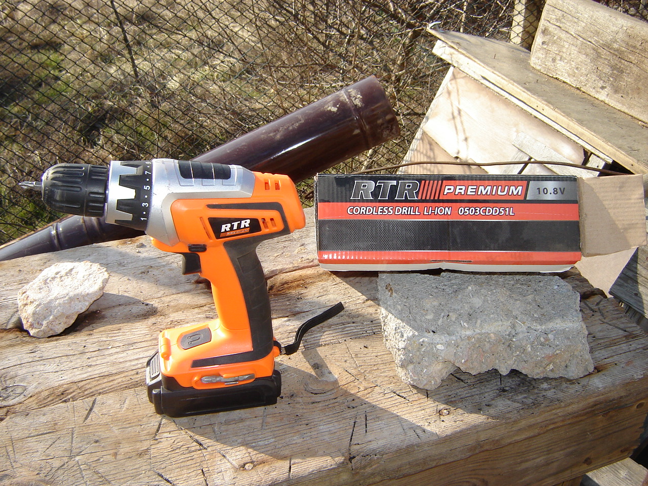

Ей това взех за към 73 лв от Валерии груп нещо си , бая държи гадината :)
DSC08185.JPG [ 571.21 KiB | Прегледано 3341 пъти ]
