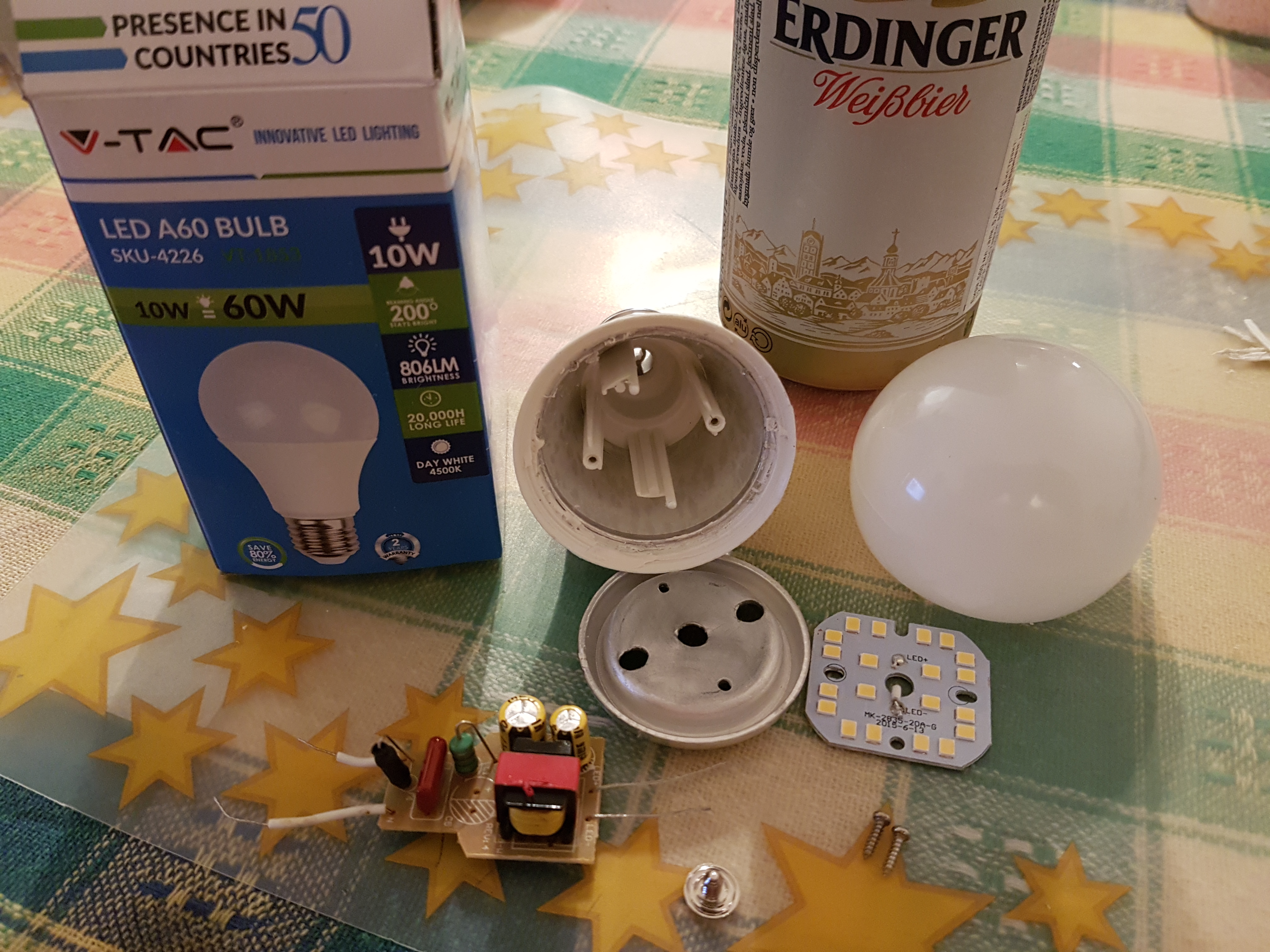

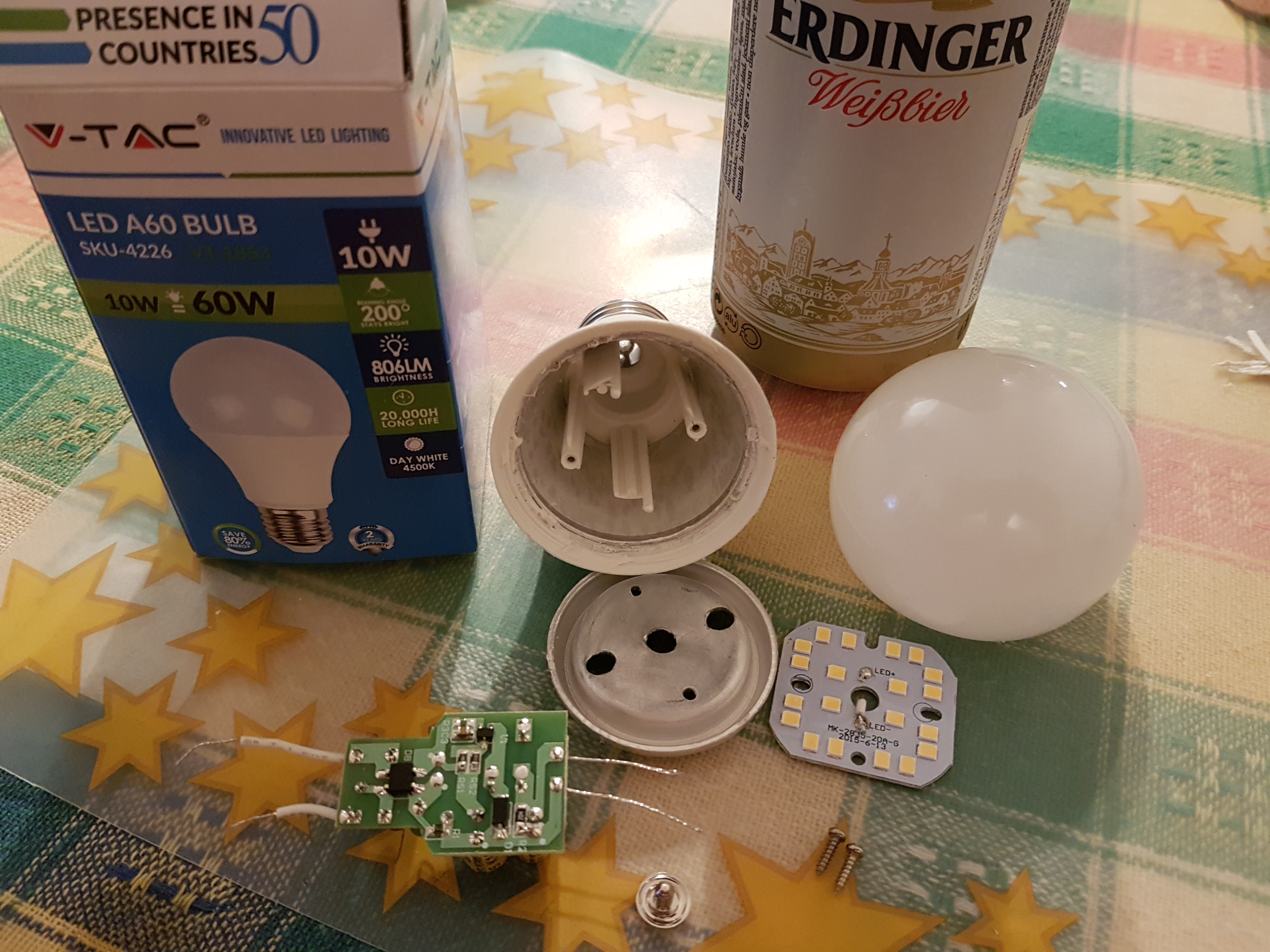

Таз вечер не се стърпях и.... Ето го резултата - това на снимките което виждате струва 5.97лв... Ще ги стигнем ама друг път...
20160622_224930.jpg [ 3.9 MiB | Прегледано 2188 пъти ]
20160622_224900.jpg [ 3.93 MiB | Прегледано 2188 пъти ]
