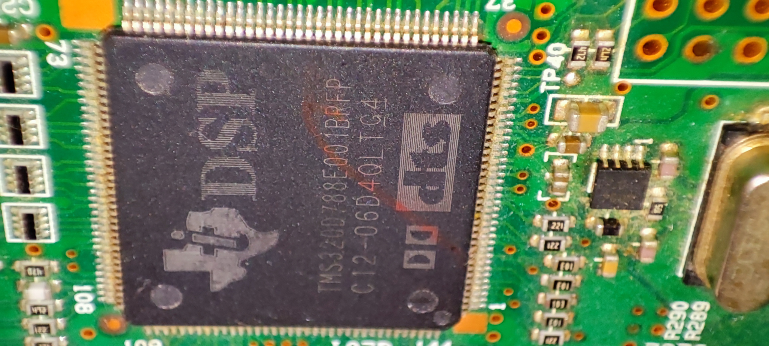

Имам проблем с един усилвател Onkyo TX-SR508 .
Проблема е следния при включване усилвателя няма звук за 5-10мин не зависимо кой вход се ползва . След като се появи звука ако се изключи и включи отново пак няма звук и след време си идва.
В интернет има цялата схема на усилвателя и упътване какво да провериш ако няма звук , но по това упътване всичко е ок -поне по мой измервания :D
Някой има ли идея от какво може да прави тоя проблем . Благодаря !

Преди години имаше проблем с деградиращи DSP на краварите, от което бяха засегнати куп производители на черна техника.
Онкио бяха станали почти пословични с тоя проблем. Много е вероятно и тоя модел да е сред засегнатите. Погугли.
Лошото е, че сервизната акция за отстраняване на тоя проблем приключи преди няколко години.

Да видях има много заглавия onkyo No audio но при мен мисля че не е там проблема а и платката с dsp е друга .
Също така си има audio сигнал на аналоговия изход за втори усилвател -или там за каквото се използва :)

Ако на платката с HDMI портовете има "D830K013BZ", ресивърът е от заболелите.
Ако ли не е, ще се разболее. Въпрос на наработка е чипа да деградира.
Тук бях публикувал табличка в която беше описано. При употреба 24/7/365 проблемът се проявяваше за около година, усреднено.

Мисля че не е засегнат от този проблем ?
IMG_20260209_110546.jpg [ 980.83 KiB | Прегледано 1586 пъти ]

Не мога да кажа. Не следя творчеството им...
Донякъде съм запознат със сагата за която споменах защото бях засегнат лично, и се бях закопал в проблема.
