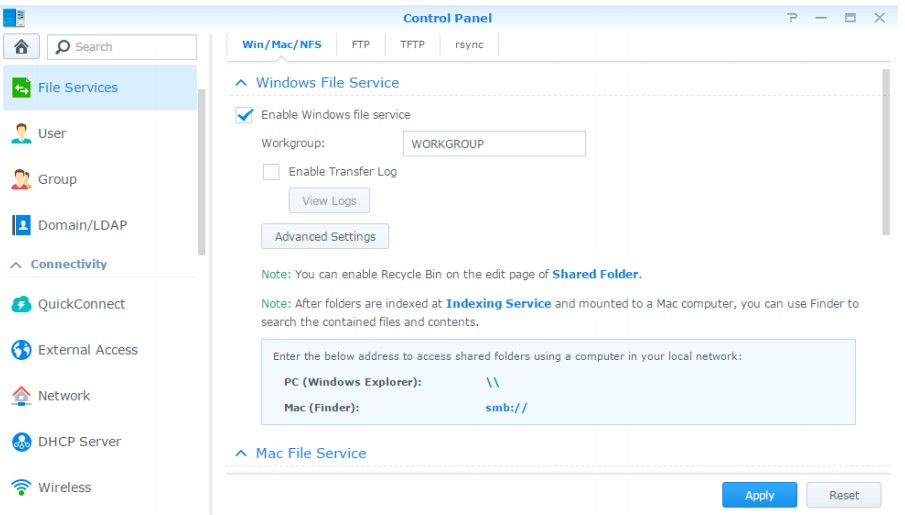

Мнение Re: Адреси и VPN
можеш. в вин-експлорера напиши \\192.168.100.2\име_на_шера ще ти поиска парола след малко време.
другия вариант - пак там -> tolls -> map network drive
пишеш същото и паролата.
трети вариант
в сетинга на мрежата слагаш WINS сървър 192.168.100.2
чакаш десетина минути и трябва да изгреят
оабче не знам какво седи в НАС-а отдолу.
затова щракни дна снимка на Advanced settings
synology-SMB setup.jpg [ 57.98 KiB | Прегледано 2339 пъти ]

Докарал си я до работеща TCP/IP мрежа между двата офиса през VPN-a. Това, с което сега се бориш са майкрософтски истории. За мое щастие от доста години не ми се е налагало да се занимавам с тях, та нещата по-долу са по спомен.
Това дето се виждат/браузват компютрите в локалната мрежа е малко на магия. Като се включат N компютъра те се самоорганизират, по някакви си признаци избират един да е мастър браузър, другите му докладват на него и той поддържа списъка. Това работи по broadcast и съответно само е една локална мрежа. Решението за теб са няколко варианта:
1. Правиш VPN-a да бриджва на layer 2 - тоест двата офиса стават една мрежа. Недостатък - допълнителна заигравка с настройки по VPN (не знам тея рутери могат ли го), плюс си разширяваш broadcast домейна и ще върви излишен трафик през интернет връзката.
2. Много ключовата дума, която спомна Дедо - WINS сървър. Пускаш такъв и го задаваш на всички компютри или настройваш DHCP сървъра да го задава.
3. Някакво хардкодване на IP адреси в мапове на устройства или в LMHOSTS файла. Ако целия зор е за 1 NAS само би трябвало и този подход да свърши работа.

Каквото и да правиш само не пускай и не настойвай WINS - от win98 насам той друго освен проблеми не прави. Накратко - компа има два начина да открие имената на другите такива около него. Единия е с броудкаст въпрос, другия - като попита DNS сървъра. С броудкаст в отдалечения офис няма как да намери името, защото той върви само в локалната мрежа и не се рутира през ВПН-а. Ако искаш да го достъпваш по име имаш два варианта:
- Ако рутера ти го поддържа - да вкараш статичен ДНС запис за НАС-а в рутера на отдалечения офис (естествено подразбира се НАС-а да е със статичен адрес)
- Ако рутера ти не поддържа статични ДНС записи - описване на НАС-а в %SYSTEMROOT%\system32\drivers\etc\hosts на всички клиентски машини в отдалечения офис. %SYSTEMROOT% e shell environment която най-често сочи c:\windows.
