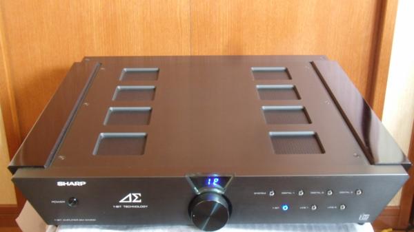

https://www.ebay.com/itm/SHARP-SM-SX200-Integrated-Amplifier-AC100V-Working-Properly-F-S-d244/264136804068?hash=item3d7fc7c6e4:g:cWIAAOSwXnxcO9lr:rk:19:pf:0SHARP SM-SX200ИзображениеИзображениеhttp://amp8.com/tr-amp/sharp/sm-sx200.htm
