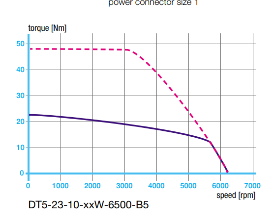

Мнения: 774
Мнение Re: Проблем със серво драйвер Parker HID16SSIM
Да сигурен съм че броя полюсите ... а и оста се върти малко трудно предполагам заради магнитното поле.
Да спомена че без заден лагер ротора си хваща пътя ... само с ръка без допълнителни инструменти не успях да отделя ротора от магнита ( стои си на една страна ) :)
