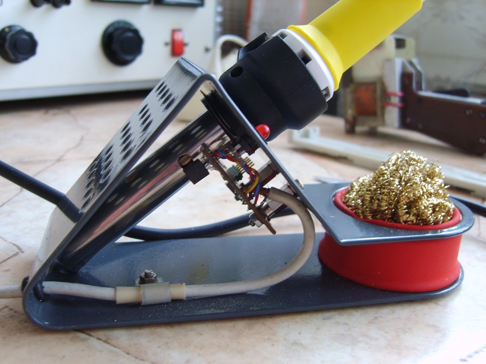

Каква е функцията на стружките, предполагам почистване от тинола? От къде могат да се купят? :)

За почистване на човката. Предимството на стружките спрямо гъбичките е, че от една страна намаляват топлинния шок, от друга ефективно почистват и по-груби замърсявания.

Това изглежда като месинг. С домакинска тел от неръждаема стомана става ли да се почиства човката?

Домакинска тел :) Поне мойта оригиналната с велера дето дойде е бяла и си мяза баш на това.
Определено е по-приятна за работа от гъбата.
Човките умират доста по-бързо, но според мен това е проблем на самите човки, въпреки, че взимам оригинални. А едно време какви човки имаше....

Месинговата дърпа и тинола, домакинската едва ли го прави , в смисъл не само на капилярен принцип а и просто и се лепи. .. а едно време какви поялници имаше ... ехххх ... а тук където съм сега много прилича на едно време, даже и въздуха има същия аромат .. е малко по навътре от океана де.
Мойта не го дърпа, ама може би така е по-добре, защото просто пада вътре и само отвреме на време я изтръсквам. Ако го дърпа в крайна сметка ще се слепне. Както казах нямам идея, аз ползвам само оргиналната велерска дето ми мяза на домакинска (ама вероятно не е) и съм доволен - чисти човката много добре. С тая жълтата не съм пробвал.

"Стружки" има месингови, медни, и от неръждавейка. Неръждавейката е най-твърда и най агресивна към човките, но по нея не слепва тинол. Месинговата е в средата, и най-щадяща човките е медната. Имам китайска месингова, медна (поне на цвят) на JBC, и неръждаема, не помня каква. Ползвам предимно месинговата - изкарва доста, пък и цената и е такава, че и 2 дни да изкарва със сигурност никой няма да фалира.
Впрочем като стана дума за почистване - "стружките" почистват механично, но ако има окиси по местата, където трябва да е калайдисано, понякога не могат да помогнат. Преди месец купих това:
http://store.comet.bg/Catalogue/Product/18420/
Леко "топване" на човката, и става като нова. Това си е с тинола вътре, вероятно има и нещо като нишадър или от сорта - по агресивен флюс демек. Но каквото и да е, действа перфектно - топваш окислена човка и излиза почистена и калайдисана. Не съм попадал на нещо по-добро до сега.
Гледам има и други подобни в различни разфасовки, та може да излязат на по-човешка цена от JBC-то, но освен него друго не съм пробвал. То даже и го купих повече от любопитство, а не толкова от реална нужда - и с блокчето нишадър се справях някак като съвсем не може с друго, но това е на светлинни години.
