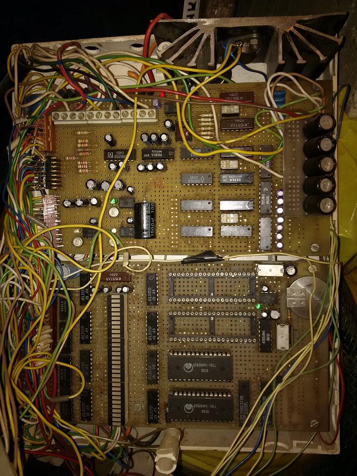

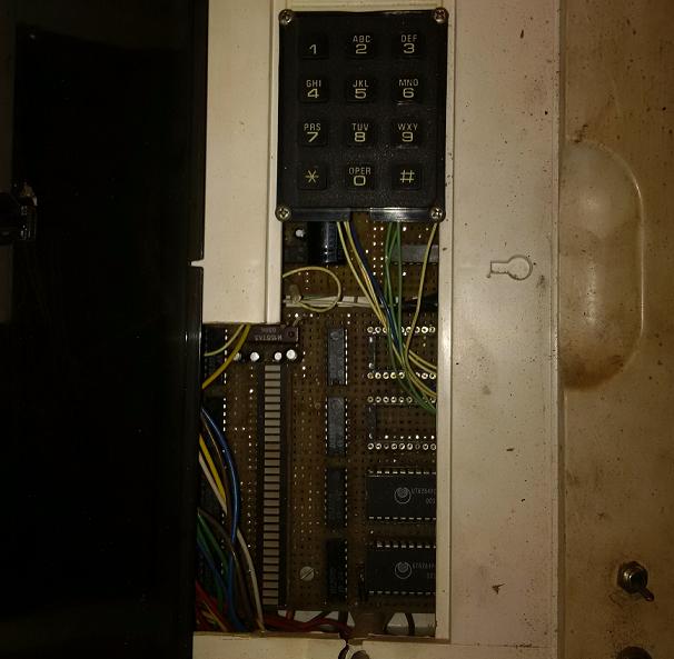

Някой има ли идея чие творение е това?
Първата снимка е със светкавица, втората - без.

Ох, вратата или платформата. Кой знае в кой гараж ср прави, дори може и да не е гараж а някой в хола да го пои. Не съм виждал такова, ще го пусна на колегите.

Като за гаражна изработка, намирам, че е доста добре.

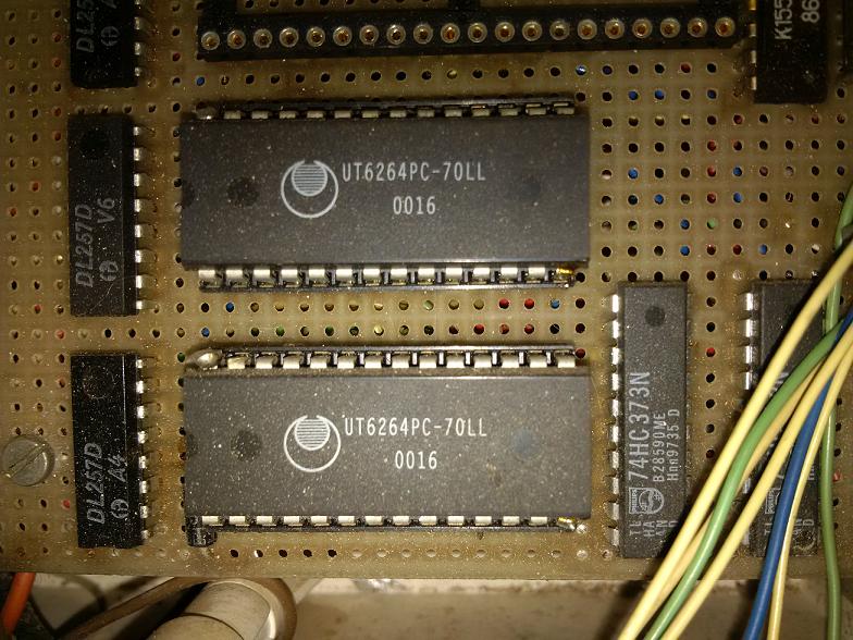

Ето това е моят първи програмируем контролер, правил съм го в кухнята, преди около 20 г.
без фабрични микроконтролери и без процесор.
базиран на SRAM архитекрура :)
Разбира единствено и само от машинен език :)
Доста време работи безпроблемно. Управляваше една машина с хидравлично задвижване.

И как без професор пък със 16кб рам?

Всъщност всеки управляващ контролер, логически погледнато, прави едно и също нещо - на определена входна комбинация изработва някакво изходно въздействие. И така реших да ползвам само памети, като всяка входна комбинация генерира някакъв адрес от паметта а там е записана (програмирана) изходната комбинация. Там където трябват времезакъснения и пр, ползвах външни аналогови таймери.

.... И така реших да ползвам само памети, като всяка входна комбинация генерира някакъв адрес от паметта а там е записана (програмирана) изходната комбинация......
Да, ама RAM: тарикат, гарантира си сервизното обслужване! :D

Абе де да знам - много ненадеждно ми се струва така - я се разбърка паметта и айде спре всичко или по лошо - тръгне на криво. Хубаво, че не се е чупила машината или пострадал някой човек ... та той и ERPOM-а може да си обърне някой друг бит ама не е като SRAM. Сетих се за вица за cosmic ray sort - сядаш и чакаш данните сами да се подредят от случайно разбъркване на битовете :D

Тези празните цокли бяха точно с такъв замисъл - веднъж като се натъкми "софтуерът" да се запише не EPROM за по-голяма устойчивост, но това така и не се наложи да се прави.

Досега който ми писа не го е виждал ...управление и датчици ще се реши лесно с някое лого или подобно plc, не помня са приемника на дистанционното отделен ли е или част от това.
П.с. Ама приемника е най малкия проблем, лесно можем да сложим един Магелан конвенционален, работи добре. Ако искаш казвай да ти мисля нещо, само дето ме няма и ще трябва да е ремот, ще ти пратя някой техник.

ToHu - това ще е следващата стъпка, правене на ново. Засега като не успявам да намеря авторите ще опитам да сменя 1-2 изгорели чарка, евентуално да живне за някакво буферно време. Но не съм особено оптимист за последното.
Прати някакви линкове на PLC-та, поне да се ориентирам отгоре-отгоре. Може би и някаква платка с достатъчно защитени I/O-та и популярно MCU пак ще свърши работа.
Има особеност с дистанционните, че трябва да има interlock между тях, но и това ще го въртя като му дойде времето.

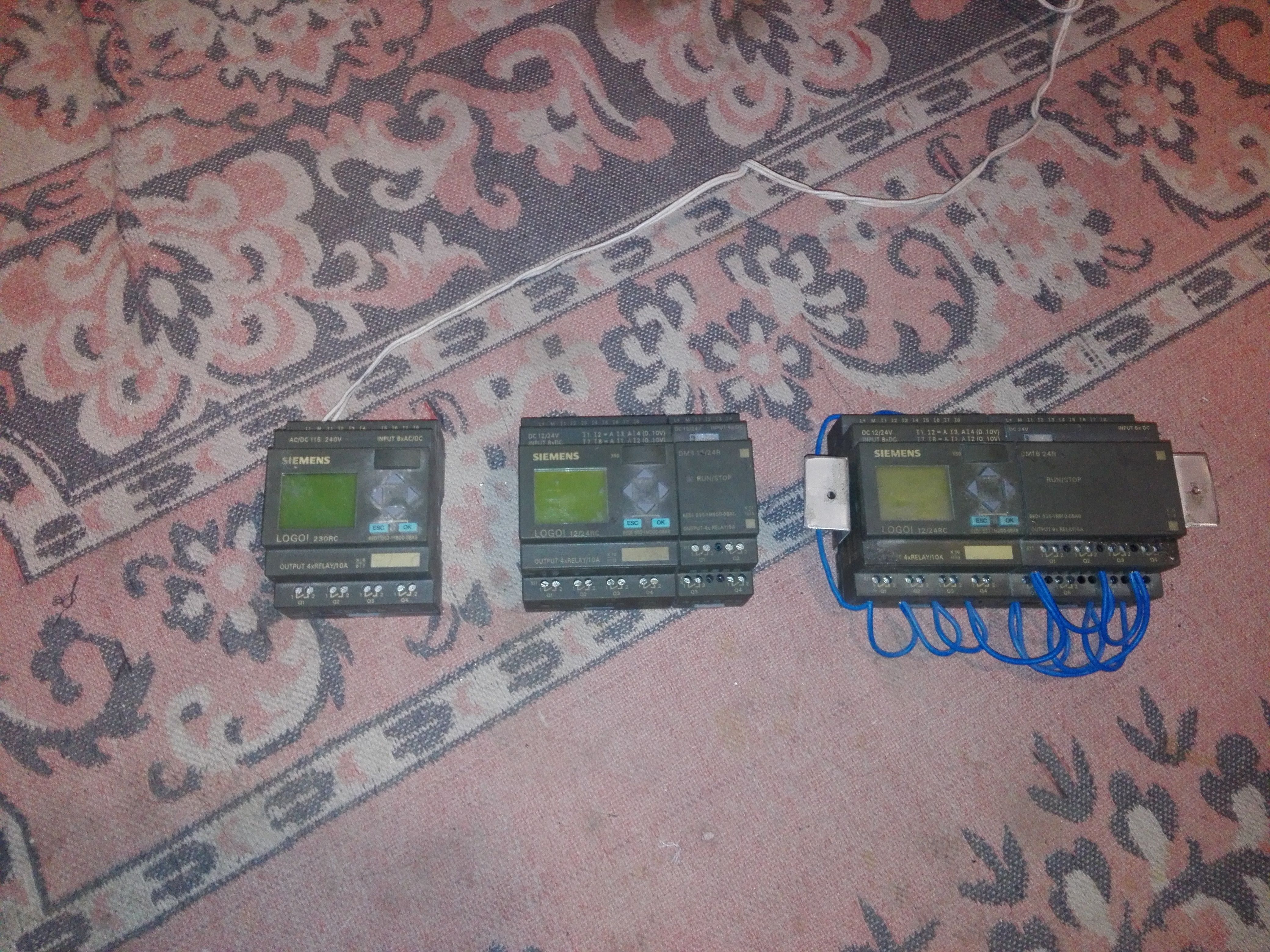

woody написа:
Загледах го това Lego8...
Ако ще ти свърши работа , да ти пратя някое от тия 3-те подарък?
