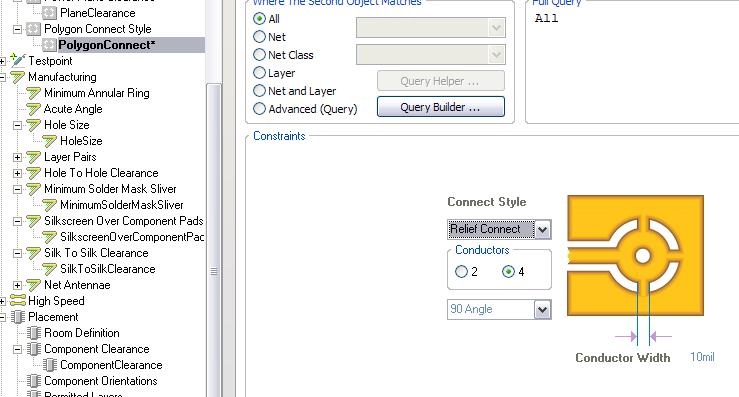

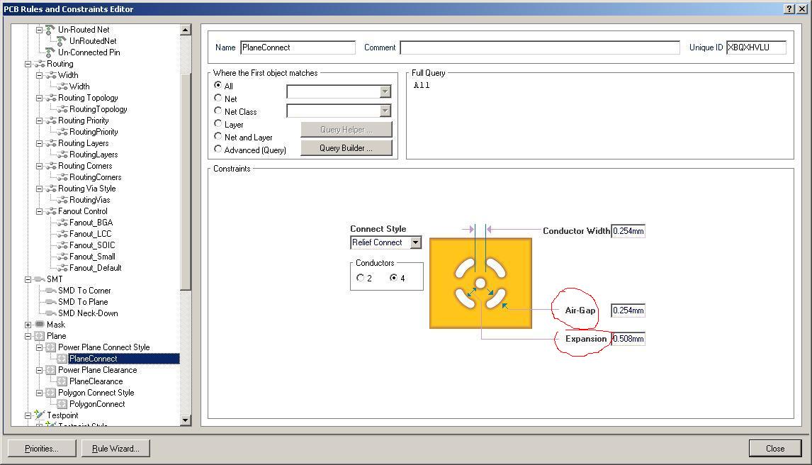

Мухата е прав, но по-скоро е Polygon connect style, а не Power plane connect style (т.е. зависи точно какво ползваш и за кои точно падове става въпрос - пробвай да промениш и двете опции). Трябва да го промениш от Direct connect на Relief connect. Другия вариант е наистина да подгряваш платката и/или да си сложиш на поялника по-масивна човка и да вдигнеш малко температурата му :) .

Около падовете задължитерно това от картинката , от страна спойки да няма полигон ,аз по навик ги права с опцията за диагонални мрежести полигони ама с настройка на "стъпката" < "дебелината на пистата" с малко проби се получават хубави островчета с достатъчно свободно от мед място около тях (понеже стъпката е по-голяма от клирънса) .
Иначе поенето си иска предварително подгряване преди посягането към тинола ...
