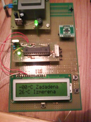

Здрасти хора, да ви информирам за моя прогрес :)
Оправиха ми програматора, и след известни промени в кода и платката ми, почти върви. Естествено както се притеснявах, тъкмо за меренето на температурата не ми се получават нещата. При включване ми изписва на първия ред 0 градуса зададена а на втория 8 измерена :( След като прецъкам малко бутоните се променя зададената(без забележки), и еднократно се променя измерената и забива на 26 градуса без никаква реакция повече :? Пращам ви кода ми и една снимка, ако някой вижда някаква грешка в SPI-я моля да ме насоччите къде бъркам.

DSC08083.JPG [ 313.12 KiB | Прегледано 961 пъти ]

Тръгна, тръгнааа :D Не мога да повярвам !!!!
Има някои недостатъци, като например, че чат-пат не иска да се рестартира като му натисна бутона за ресет и не иска да ми показва трицифрените числа :evil: Ако някой има подходяща конвертиираща програма (предполагам че там се корени грешката, за да не показва три числа) може да ми я даде да я разгледам, че не мога да се сетя какво й липсва на моята.
