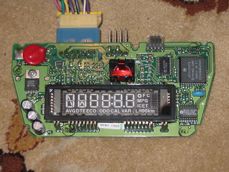

Цялото представлява един модул със този сензор, дисплей и два бутона (заедно с някаква електроника - контролер за дисплея - VFD, контролер на Motorola някакъв и една ИС - може би точно за обработка на сигнала от сензора). Тъй като гледам на дисплея могат да излизат символи за температура, за компаса, за разхода на гориво и незнам още какво. Обаче само не иска да работи.
Като разгледах платката има 4 проводника с неидентифицирано предназначение - два приличат да са интерфейс някакъв (почти директно влизат в процесора) и два приличат да са аналогов сигнал (маса и нещо друго). Предполагам че е аналогов, щото минават през интегрираща верига на пръв поглед с голяма времеконстанта...

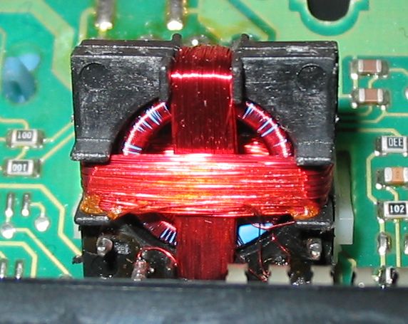

Ето я картинката
Коментар на файл: По-отблизо...
125_2509.jpg [ 65.01 KiB | Прегледано 5561 пъти ]
Коментар на файл: Та тва е то. ИС са ми напълно неизвестни (без стабилизаторите де)
125_2510.jpg [ 125.75 KiB | Прегледано 5564 пъти ]

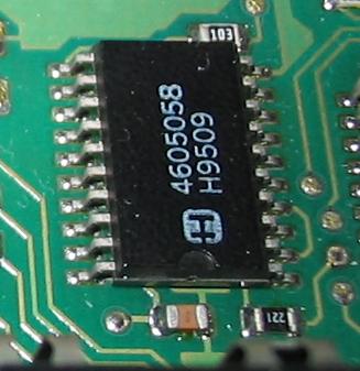

този чип на харис до тороида какъв е?
Пет Ное 11, 2005 10:00 pm
Мнения: 3551
Неизвестно какъв...
125_2509a.jpg [ 30.2 KiB | Прегледано 5552 пъти ]

Идея:Доколкото виждам има две перпендикулярни намотки - правя си следния извод:
при движение в тях се индуцира ток от магнитното поле на земята
при движение по посоките на света, едната е успоредна на силовите линии, другата перпендикулярна
при промяна на посоката на движение, се променя скороста им на движенише спрямо земното поле и оттам силата(и евентуално посоката) на индуцирания ток. Оттук имаме зависиммост на генерираните два тока като функция на посоката и скоростта.
За справка: имаше там един закон за "дясняата ръка" относно връзката на ток, индукция и интензитет на поле... по-късно може да се разровя в учебника по физика и да го дам ако има нужда(аз мисля че няма)
Реализация: Докато се движиш мериш токовете през намотките, и по отношението им(и знака им) отчиташ посоката на движение(и скоростта, тъй като от нея зависи силата на тока). Накратко е това. Поне така си мисля, че би трябвало да е. Ще Трябва сигурно опитно да си изведеш зависимосттите на токовете за всяка скорост и посока :/ или поне за няколко скорости(през 20кмч ) и няколко посоки(през 45 град примерно) и да си направиш една интерполационна функция. скоростта може да се взема от тахометъра на колата, но сигурно ще може и да се изчислява от токовете... зависи дали графиките ще се застъпват за различни скорости и посоки...

Мнения: 3754
Хайде стига сме го мислили това. Принципът е следният : пуска се променливотоков сигнал през тороидчето и малко постоянен ток. Поради симетрията на геометрията в двете перпендикулятни бобинки не би следвало да се появи никакво индуцирано напрежение. Да, ама не. Поради земното магнитно поле половината тороид е подмагнитена по-силно ( там, където породеното от постоянния ток магнитно поле и земното са с еднаква посока ), другата по-слабо. Това води до по-голяма индуктивност на едната половинка от другата. Тъй като токът през тях е един и същ, магнитното поле на едната не може на 100% да се глътне от другата и част от него "минава да припикае комшийските дворове". Фазата на това поле и ъгълът на ориентацията му зависят от ориентацията на структурата спрямо магнитните полюси на земята - те ти компас :lol:

Мнения: 3551
Аз пък доколкото четох тороида се захранва с правоъгълно симетрично напрежение, като дори се вкарва в насищане. И тъй като тороида е подмагнитен в известна степен от земното магнитно поле, насищането е различно в положителната и отрицателната част. Толкоз разбрах досега. :(
