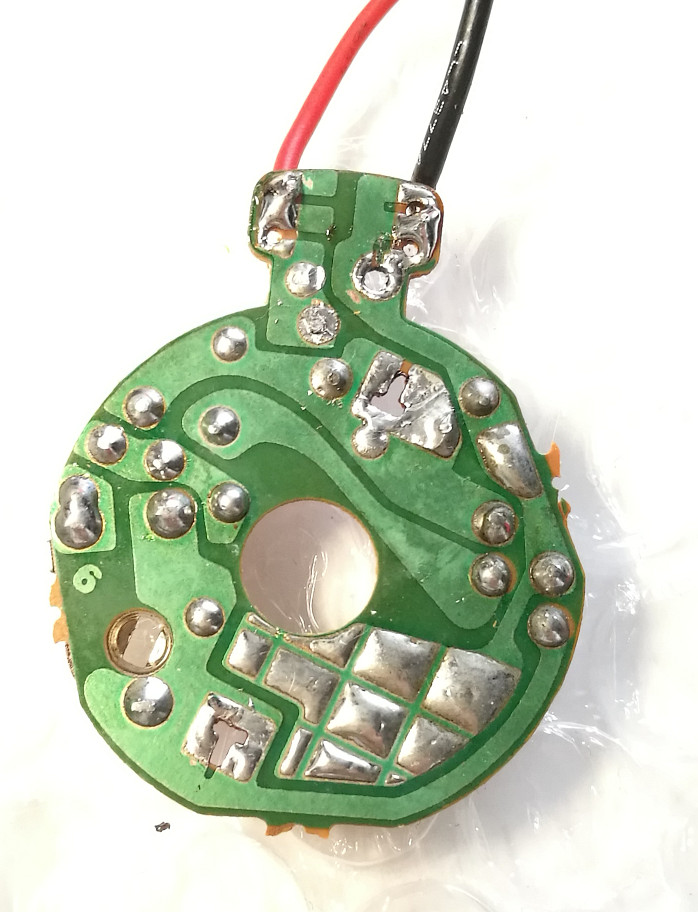

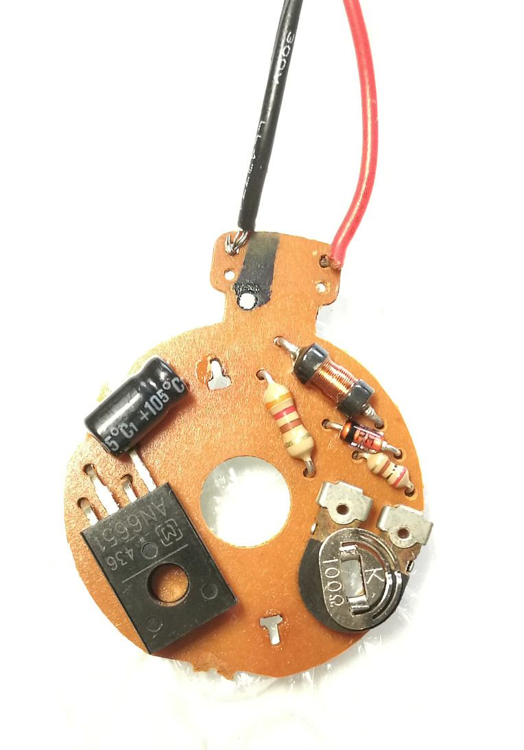

Сега (а и от поне 80-те насам) ги правят така (пак са вградени в мотора):
IMG_20230303_153329.jpg [ 166.95 KiB | Прегледано 4394 пъти ]
IMG_20230303_153254.jpg [ 161.34 KiB | Прегледано 4394 пъти ]

В схемата има два резистора - единия е за скоростта (потенциометър), другия е еквивалентен на съпротивлението на намотките на мотора, умножено по 40 (параметъра К на ИС).
Като променям тоя втория резистор, в едната посока мотора почва да губи сила в края на лентата (т.е. не се компенсира достатъчно натоварването), а в другата посока схемата става нестабилна и се появяват чуваеми осцилации (flutter), но пък силата се държи по-постоянна. Средно положение няма - осцилациите започват още преди схемата да стане достатъчно добре компенсирана откъм натоварване.
Има нещо недоклатено, или мотора е кофти или ИС е сдала багажа частично. Ще я сменя и ще си поиграя пак. Макар че тия схеми дето ги доставят Елимекс.... айде няма да казвам нищо.
Между другото, тия снимки горе са от добре работещия мотор. В на тая платка има един допълнителен диод, който не разбирам точно каква функция има. Свързан е между 2-ри крак и резисторите, в посока втори крак. Не е според даташита...
