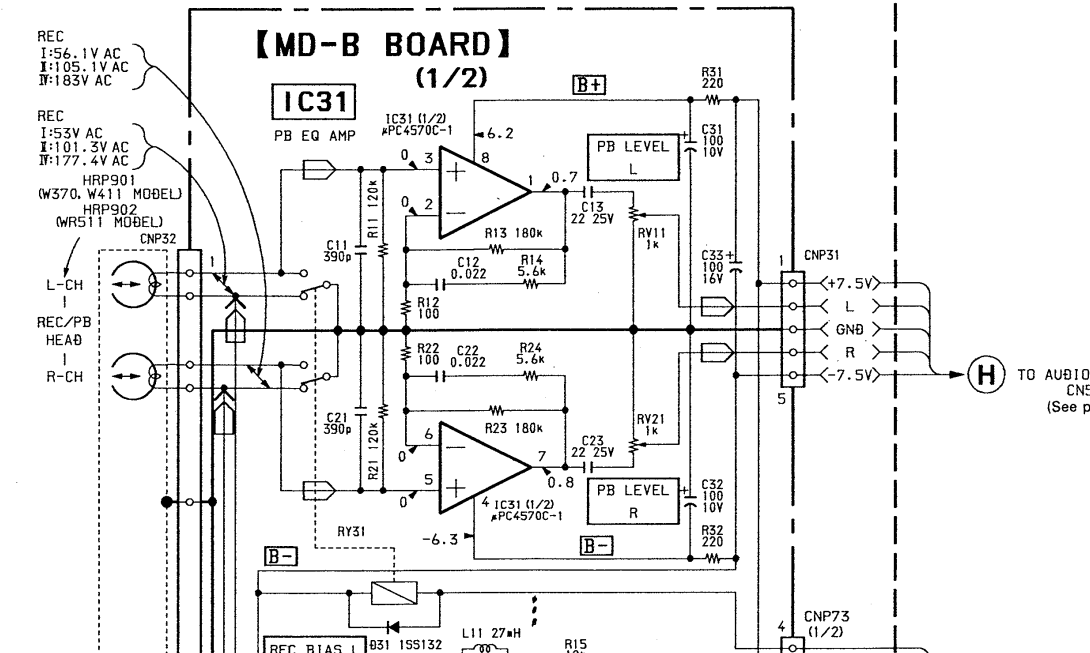

Вчера между другото ми попадна едно сервизно на Техникс (двукасетъчен дек) и там по някаква случайност бяха отбелязани напреженията на подмагнитващия сигнал към записващите глави (R/P всъщност). 180V при метална касетка и 50-60V при феритна 8O . Доста голяма разлика.
А най-странното беше, че за лявата и дясната глава напреженията също се различаваха. Ще пусна после картинка. Това просто като любопитен факт.

Не било Техникс ами Сони
Sony TC-WR570
Clipboard01.png [ 204.22 KiB | Прегледано 5167 пъти ]
