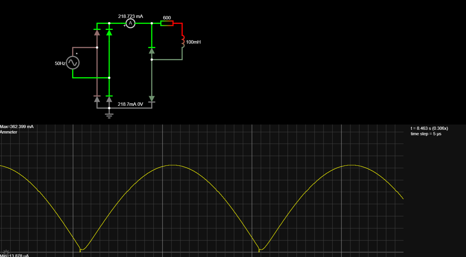

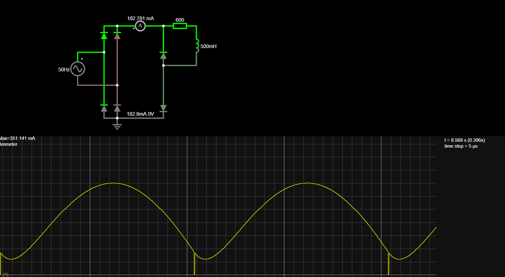

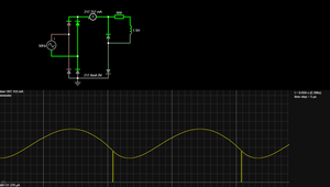

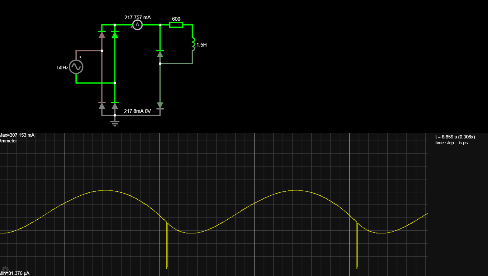

Мнение Re: Електромагнитен въпрос.
В предишния ми пост съм неглижирал момента с клампиращия диод паралелно на бобината. Моя грешка. Обесненията ми бяха валидни ако диода го нямаше.
Поиграх си да направя набързо няколко симулации с тазлични стойности на индуктивността. Изобразен е тока във веригата на графиката под схемата.
Тока във всички случаи спада до нула, но след това започва от различна стойност.
Вероятно измерването с оптрона е аналогово, като гледам и резистора паралелно на транзистора му. Например колектора на транзистора през пулъп резистор е захранен към захранване и е свързан и към вход на ADC, а емитера му е на маса. Вероятно целта е да се измери тока след спадането му до нула. Т.е. колко е голям непосредствено след като е преминал през нулата.
