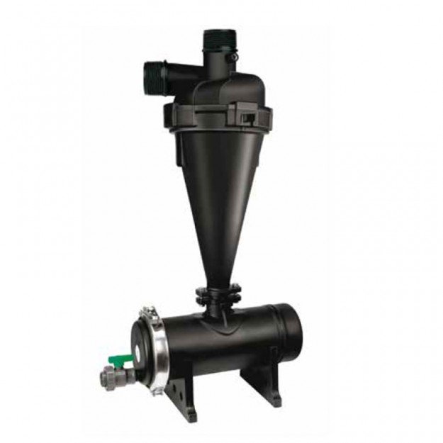

Vasseto написа:
Ползвай циклонен филтър преди твоите филтри. ..
И аз това щях да предложа, да ползва хидроциклон в някакъв по-досъпен вариант. От единия край влиза мръсната вода, от другия-чистата.
От канелката на варелчето източваш утайките.

Отделно че с циклонен филтър няма да извадиш кал и ръжда от водата.

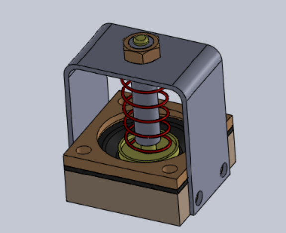

Мнения: 3188
Мнение Re: Защита при спиране на водата от ВиК

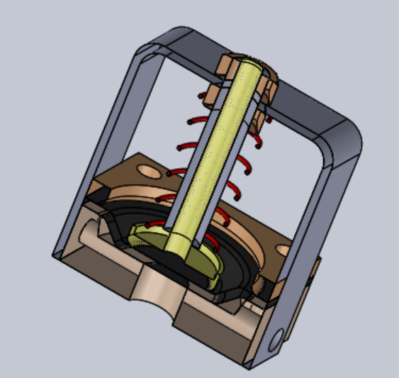

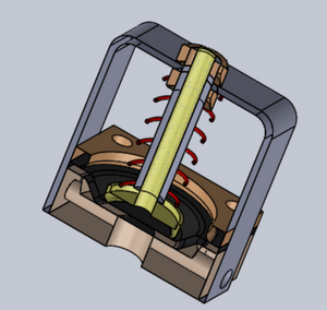

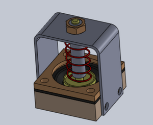

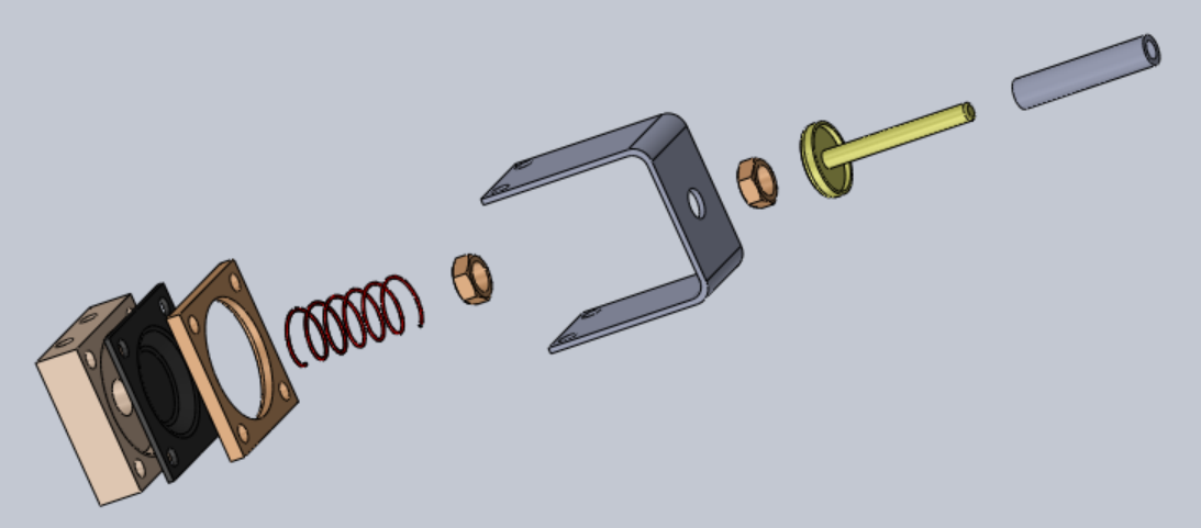

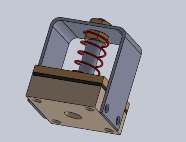

Значи схемата е на входа на къщата се включва първо пресостата и сферичния кран, като между тях странично с тетка се поставя дренажния кран за източване.
Така при източване ще се "промива" и вхоа на пресостата, но не съвсем изцяло. Това може да се окаже проблем, ако той вътре се напълни и задръсти с мръсотия. За серга не се сещам как да реша този проблем.
Остта на пресостата може да задейства и малко ключе, така че като дойде водата да се задейства ключето и да индицира.
Обмислям конструкцията от картинките по-долу.
Идеята е да е просто за изработване.
Площта на буталото трябва да е достатъчно голяма, за да може налягане от 0.5 бара да успее да смачка пружината и да огъне гумената мембрана, така че буталото да се придвижи в най-високата си точка до упор в долния край на тръбичката-водач. Така то ще искочи в горния си край и ще може да блокира натегнатата с пружина дръжка на крана и да го държи в отворено състояние.
Когато налягането на входа изчезне, пружината трябва да е достатъчно силна, за да избута буталото надолу мачкайки гумата и преодолявайки триенето в натегнатата от пружина дръжка на крана, така че тя да се освободи и пружината на крана да го затвори.
Крана трябва да е сферичен, защото той отваря и затваря напълно при 90 градуса завъртане на дръжката, а и този вид кранове имат минимално хидравлично съпротивление в отворено състояние спрямо всички други видове кранове.
Някой сеща ли се за нещо подобно като готов компонент, който да се преправи и използва или да се използва като донор за части?
