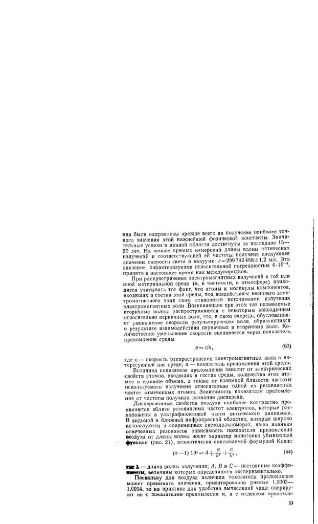

Мнения: 2294
За невявраващите на драсканиците ми - напечатано, макар и на руски. :)
c.jpg [ 73.83 KiB | Прегледано 1182 пъти ]
