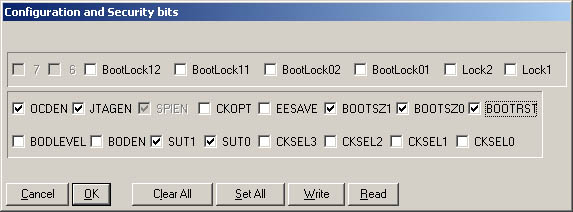

Вече не ми се пробва, щото AVRStudio ще заключи и следващия процесор, тъпа история. Fuse са както на следната картинка:

Мнения: 10166
много подозрително :-k
аз не мисля, че е възможно от boot-loader да пипаш фюсове. поне в документацията го няма.
ако наистина става това (студиото да променя фюсовете), трябва да е нещо недокументирано от атмел :evil:

Дедо, bootloader-a не е пипал фюсовете, защото при мен не иска да тръгне читаво нито един bootloader. Записах фирмуерa за JTAG ICE , барабар с bootloader-a, в Mega16, след което AVRStudio разпозна JTAG ICE, но ми изписка, че бил стар фирмуера и че ще прави ъпдейт, обаче като не ми работи bootloader-а ? Тогава повторих всичко изначале, пак ми каза, че ще прави ъпдейт, но преди да натисна ОК, изключих захранването, извадих Mega16 от JTAG ICE и я закачих на AVR910 програматор, казах ОК и фирмуера се зареди коректно, преди това погледнах от Advanced какви са фюсовете на AVR910, наред си бяха. След няколко дена разбрах, че Mega16 е заключен, как и защо, нямам идея. Да не би в ebn файла да може да се записват и фюсовете ? Има ли някъде описание на ebn файловете ?
