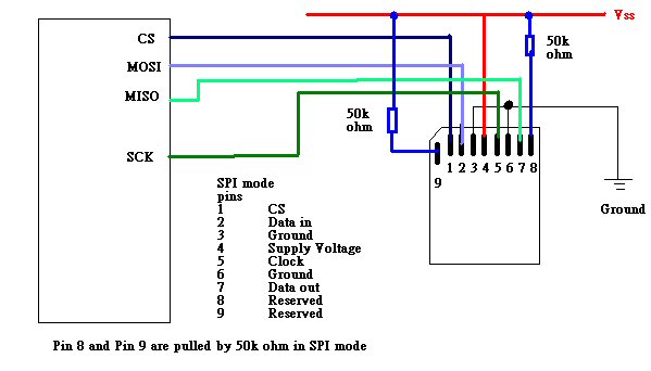

Момчета, от няколко дена се опитвам да прочета нещо от SD карта.
Ползвам сорса от предната страница. С една единствена разлика, че вместо един масив буфер от 512елемента използвам 2 х 256.
Главния ми проблем, е че на изхода на SD картата няма никой... жива нула.
Правих си експирименти да въртя в цикъл пращане на команда 0 барабар с аргумента и CRC-то, след което да чета още 8 пъти SPI евентуално да изчакам някакъв отговор от картата но уви изхода винаги е нула.
Гледах на осцилоскоп какво точно пращам и всичко изглежда нормално. Но на изхода никой.
Правя си експириментите с 2 различни карти едната е Кингстън 512МВ а другата е Apacer 1GB MicroSD + преходник към SD.
Процесора ми е PIC18LF4525 и захранващото на прежение на цялата система е ~3,2V.
Правих си експирименти и с поредицата за инициализиране
CMD0 -> {CMD1}в цикъл -> 9,10...
втория вариант беше 0 -> 55 -> {41}в цикъл -> 9,10
и третия вариант беше 0->0->{41}в цикъл->9,10
в момента е 0->41
Функциите които ползвам работа с SPI са:
unsigned char SPI(unsigned char d) {
   SSPBUF=d;
   while (!SSPSTATbits.BF);
   d = SSPBUF;
   return d;
void OpenSPI(unsigned char speed){
   SSPCON1 = 0x00;                     //Stop MSSP module
   if(speed==0) SSPCON1 = 0x02;                  //Master mode, prescaler = 1/64, clock = 390KHz
   if(speed==1) SSPCON1 = 0x01;                  //Master mode, prescaler = 1/16, clock = 1.56MHz
   if(speed==2) SSPCON1 = 0x00;                  //Master Mode, prescaler = 1/4, clock = 6.25MHz
   SSPCON1 = SSPCON1 | 0x20;            //Start MSSP module
На осцилоскопа проверих, че такта наистина е 390KHz. (честотата на осцилатора е 25MHz)
Функцията за инициализация в момента изглежда така:
void SD_FLASH_Init (void)
   UINT card_status;            // Stores card status returned from SD function calls(SD_Command_Exec);
   unsigned char counter = 0;      // SPI byte counter;
   //idata unsigned int size;         // Stores size variable from card;
   BYTE *pchar;
   // register values; temporary register values from SD;
   pchar = BufferINOUT_LOW;
   // STATE 1 OF INIT: Transmit at least 74 SPI clocks before any bus comm occurs.
   for(counter = 0; counter < 10; counter++) SPI( 0xFF);
   // STATE 2 OF INIT
   // Send the GO_IDLE_STATE command with CS driven low; This causes the SD
   // to enter SPI mode;
      SD_Command_Exec( GO_IDLE_STATE,EMPTY,EMPTY,EMPTY);
   // STATE 4 OF INIT: until the SD indicates that it is no longer busy (ready for commands);
   do{
      card_status.b[0] = SD_Command_Exec( SD_APP_OP_COND,EMPTY,EMPTY,EMPTY);
   }while (card_status.b[0] & 0x01);
   // STATE 5 OF INIT
   // Operation Conditions (VDU Voltage Profile and Busy Status Information)Register (OCR);
   SD_Command_Exec( READ_OCR, EMPTY,pchar, EMPTY);
   pchar += 4;
   // STATE 6 OF INIT: Card Identification information Register (CID);
   SD_Command_Exec( SEND_CID, EMPTY, pchar,EMPTY);
   pchar += 16;
   // STATE 7 OF INIT: Card specific information Register (CSD);
   SD_Command_Exec( SEND_CSD, EMPTY, pchar,EMPTY);
В атачнатата картинка е схемата на свързване.
А пък в атачнатя PDF на 21 и 22 страница са описани процедурите за инициализация.
Дайте някакви идеи какво да правя... това нещо ще става дипломна работа а от 3 дена не мога да го подкарам. :cry:

Гледам и не вярвам... както и да е след като изпълних препоръките на juzisound от тази тема инициализацията минава. Без дърпащите резистори не става работата :!:
Команда 41 също не върши работа, трябва да се инициализира с команда 1.
