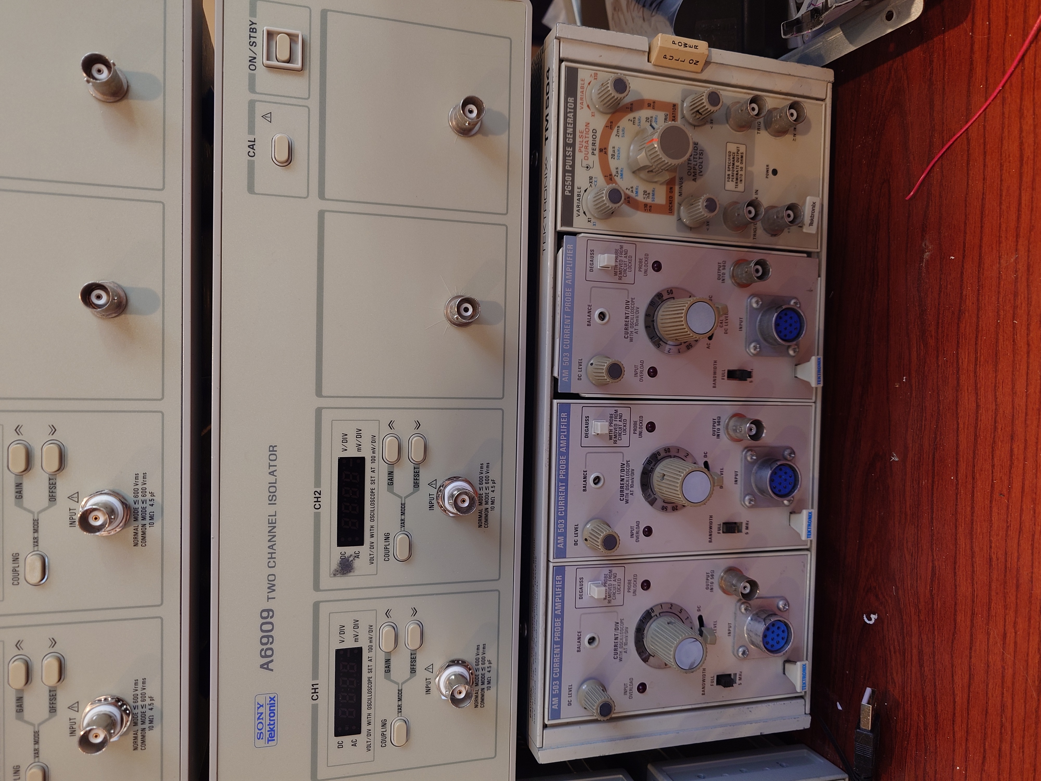

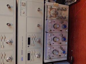

Мнения: 31057
Мнение Re: AC/DC current probe за осцилоскоп
Тъккмо дойде новия усиулвател, вече имам 3 работещи, тия дни трбява да дойде и правилния калибратор за тия сонди и с това шасито е окомплектовано за токови сонди. Пробвах го, не съм минавал цялата процедура че нямам време но работи. Единствения проблем на тия усилватели са галетите, искат почистване и нещо не ми стига времето. Тоя дойде с леко счупена пластмата отпред, но не е болка, аз имам и друг неработещ донор. Същия търговец има още един, $60, мисля горте дадох линка, ако някой го иска мога да го взема, имам единично шаси мога да го подаря :)
Бях загледал няколко неща ама току що се изръсих 1800 гущера за снегочистач че ми писна с лопатата, тия дни много сняг, та тоя месец ще съм на пости, без нови неща, иначе съм набелязал един ресийхвър в комплектс преселектор ама снегорина изяде половината пари :)
20250111_140904.JPG [ 2.45 MiB | Прегледано 5496 пъти ]
