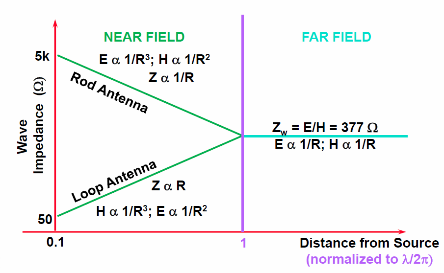

Антените са практически транфроматор на импеданс - от фидера (примерно 50 ома) към този на средата на разпространение - 377 ома за въздух.
От цялата тема това е най-важната есенция. Ако ще запомните само едно изречение от цялата тема, запомнете това на dan.
50 ома
377 ома
С твърдението че антената преобразува импеданса не съм съгласен!
Антената си има собствен импеданс и той не е задължително да е 50 Ома. Какъв е той зависи единствено системата предавател, линия и антена. Импеданса на "free space" което включва и вакума е 377 Ома. Първоначално вълновия импеданс на полето е развен на този на антената. Изравняването му до импеданса на "free space" се случва в областта около антената наречен near field. Точката в която импеданса става 377 Ома се намира очевидно извън антената (източника на електромагнитната вълна) на разстояние ламбда/2*Пи. Тази точка се нарича equilibrium - в груб превод равновесна точка защото точно тук импедансите се изравняват. След тази точка се използва термина far field.
Ето и традиционната илюстрация който вече публикувах тук преди няколко страници и лесно може да се намери под различна форма в интернет. Зелената линия показва импеданса в който се разпространява електромагнитното поле (wave impedance).
Оказва се че за това съм писал още през миналата година и сега отново се повтарям viewtopic.php?f=6&t=16765&p=273016&hilit=equilibrium#p273016
А за да допълня "есенцията" на горния факт ето и практическото значение на този equilibrium. От практическа гледна точка е добре да се знае че магнитно или ектрически проводими материали поставени по близо до антената от тази точка повлияват на нейните параметри (импеданс), като по този начин могат да я разсъгласуват от предавателната линия, докато ако са на по-голямо растояние вече не могат да и оказват влияние.
Та това са фактите ... Неразбрали, несъгласни, съмняващи се - всичко това е добре описано и може да се прочете.
