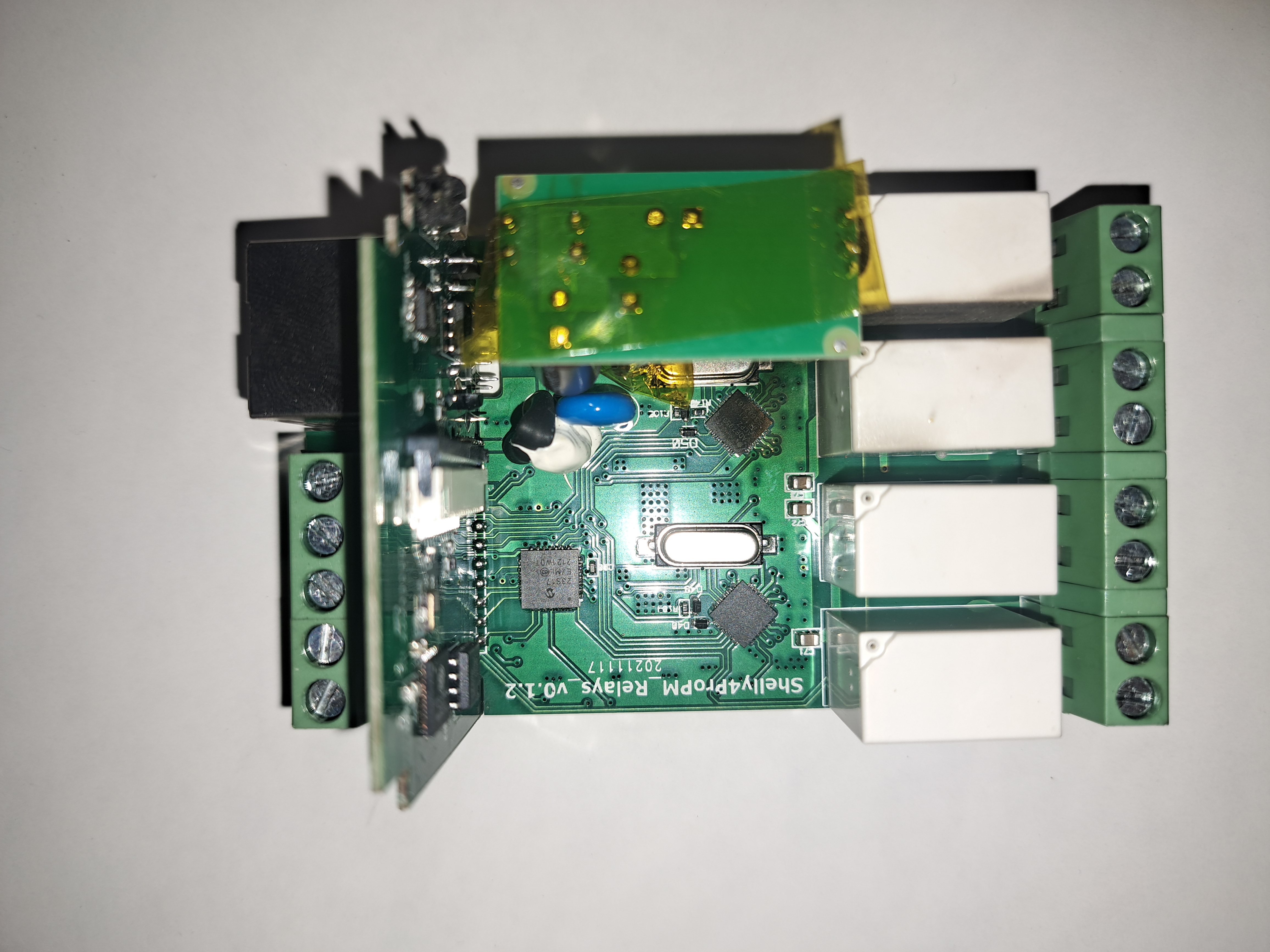

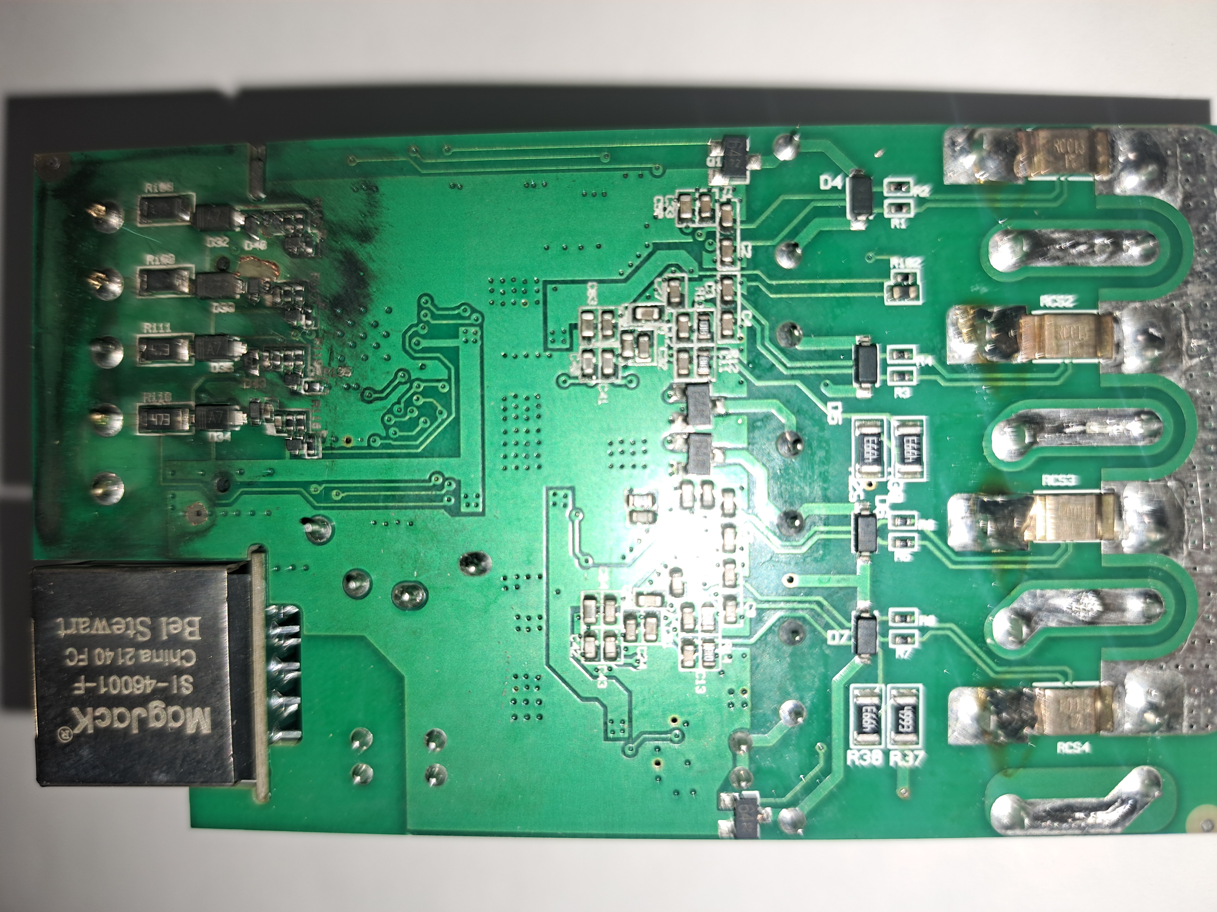

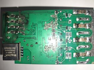

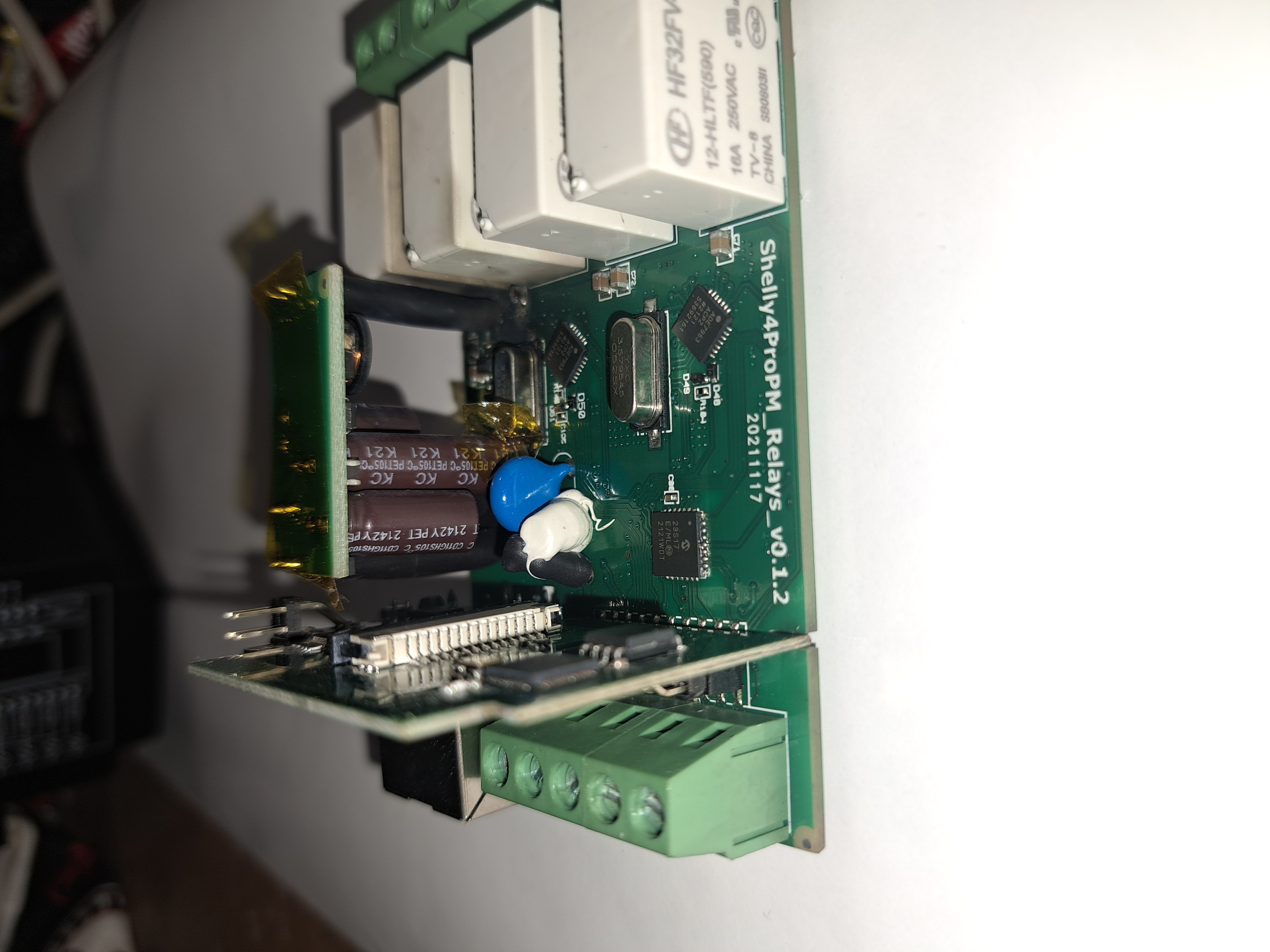

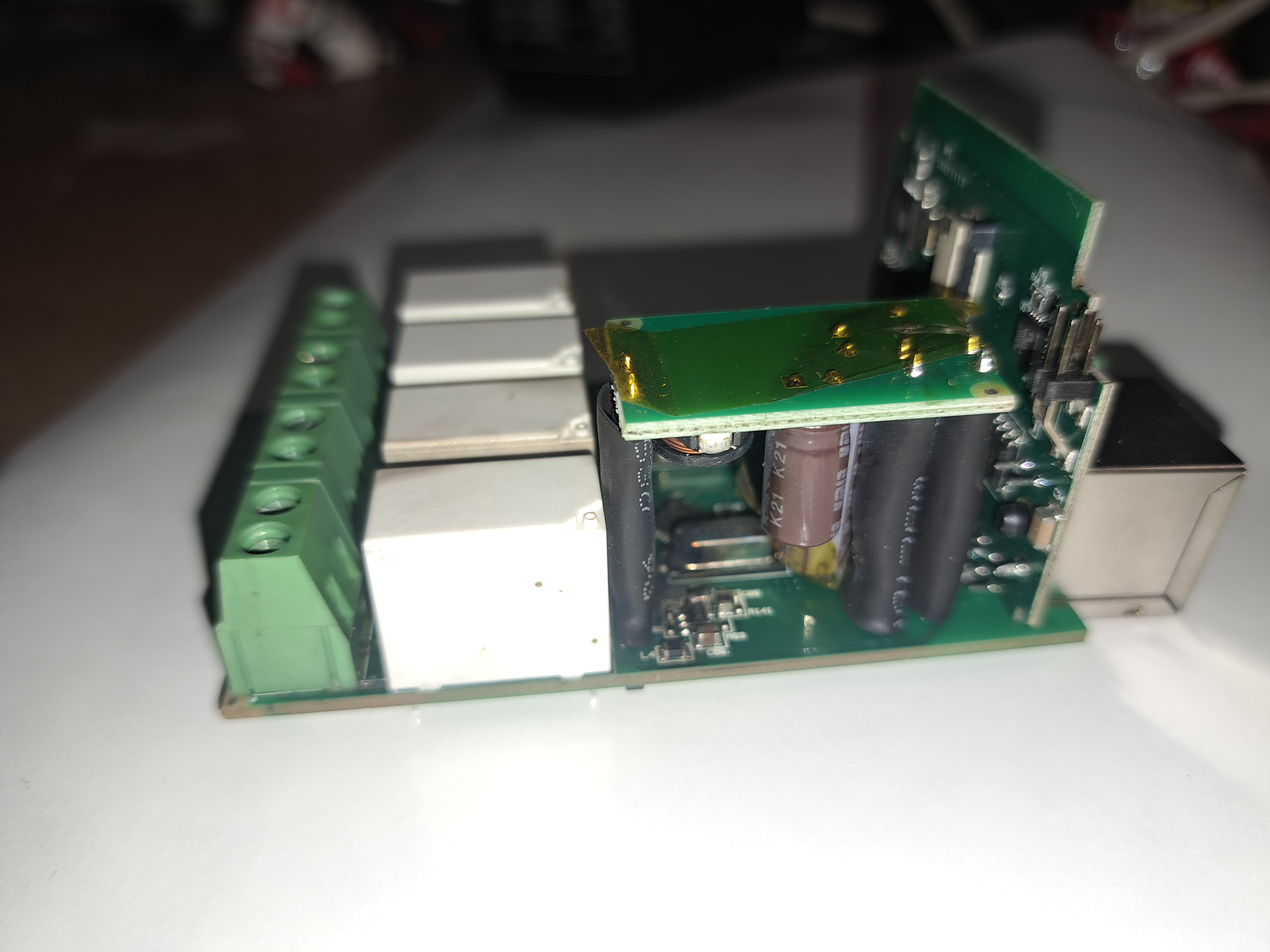

Ето малко снимчици. ЕСП-а е на вертикалната платка. на долната двата чипа на 45 градуса са някакви АЦП-та, другия чип май е някакъв флаш. Вижда се къде е гръмнало - точно където са входовете. Само че така е гръмнало че е опукало всичката електроника - реално в това няма нищо работещо - всичко е мъртвец, въпреки че друго освен видимо опушеното няма друго дето да е цъфнало. Запаленото е между част от единия вход към нисковолтовата маса.

Хм интересно, резистора не е малък като размер, диода и той, по интересно какво е гърмяло там защото доколкото виждам това е след резистора, през 47 к не би трябвало да има енергия и солдер маската да повреди освен ако не зареждат някой кондензатор. Може би имат ценер или нещо такова и ако той сдаде багажа тогава кондензатора да зарежда да високо и тогава да гърми.
Отделно това черното прах ли е ? Интересно ми е от чисто техническа гледна точка.

Не мога да преценя точно от снимка, но резистора ми прилича на 1206 47К. Захранен през диод от 220V AC мисля, че не издържа нито по мощност, нито по пробивно пиково напрежение. Друг е въпроса колко трябва да е отстоянието между пътеките падовете и виатата по платката за да издържа високо напрежение и разни пикове, които винаги може да дойдат по вход.

Ами повечето 1206 са 300, има и 500 но техните едва ли са такива. Там където е пробило, и тоя черния прах около него пробива по-скоро с свързан със замърсяване, това се лекува с достатъчно изолационно/...а де creepage и лакове ако другото е невъзможно. Също машини, заварки предполагам шлайфане, тоя прах може да е доста проводящ.
