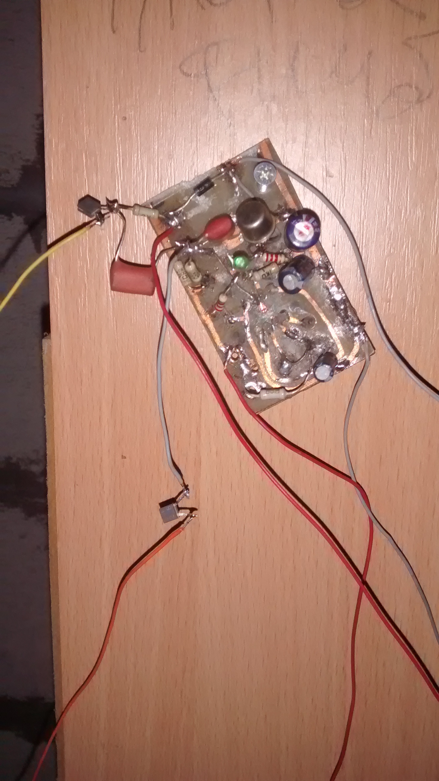

Така схемите от първия ми пост нещо не успях да ги накарам да работят както искам та в момента е това.
R1 при мен е 360 килоома а С1 4.7 микро
тя е същата като тая дето е пуснал Бонго, само че съм добавил още един кондер с резистор на 2 крак и през диоди съм ги вързал на двата изхода на датчика, така импулсите към 555 са по нагъсто.
Няма много да ми се смеете на "платката" тя е от нещо друго дето съм правил ама имаше запоен 555 на нея, освен това така имам бърз достъп до всички елементи.
IMG_20200223_174546618.jpg [ 1.27 MiB | Прегледано 5109 пъти ]
IMG_20200223_174604188.jpg [ 1.24 MiB | Прегледано 5109 пъти ]

pipilica написа:
..... я е същата като тая дето е пуснал Бонго .....
Е па как да е същата, след като крак4 не участва?! Мии точно той е за Reset.
Уф, чесно, помагайте щото не ми е работа чак сега да уча '555!

Ми аз не искам да го ресетвам принудително. Чакай ся недей учи 555 заради мен, тая нощ ще туря прибавките и ще пиша пак.

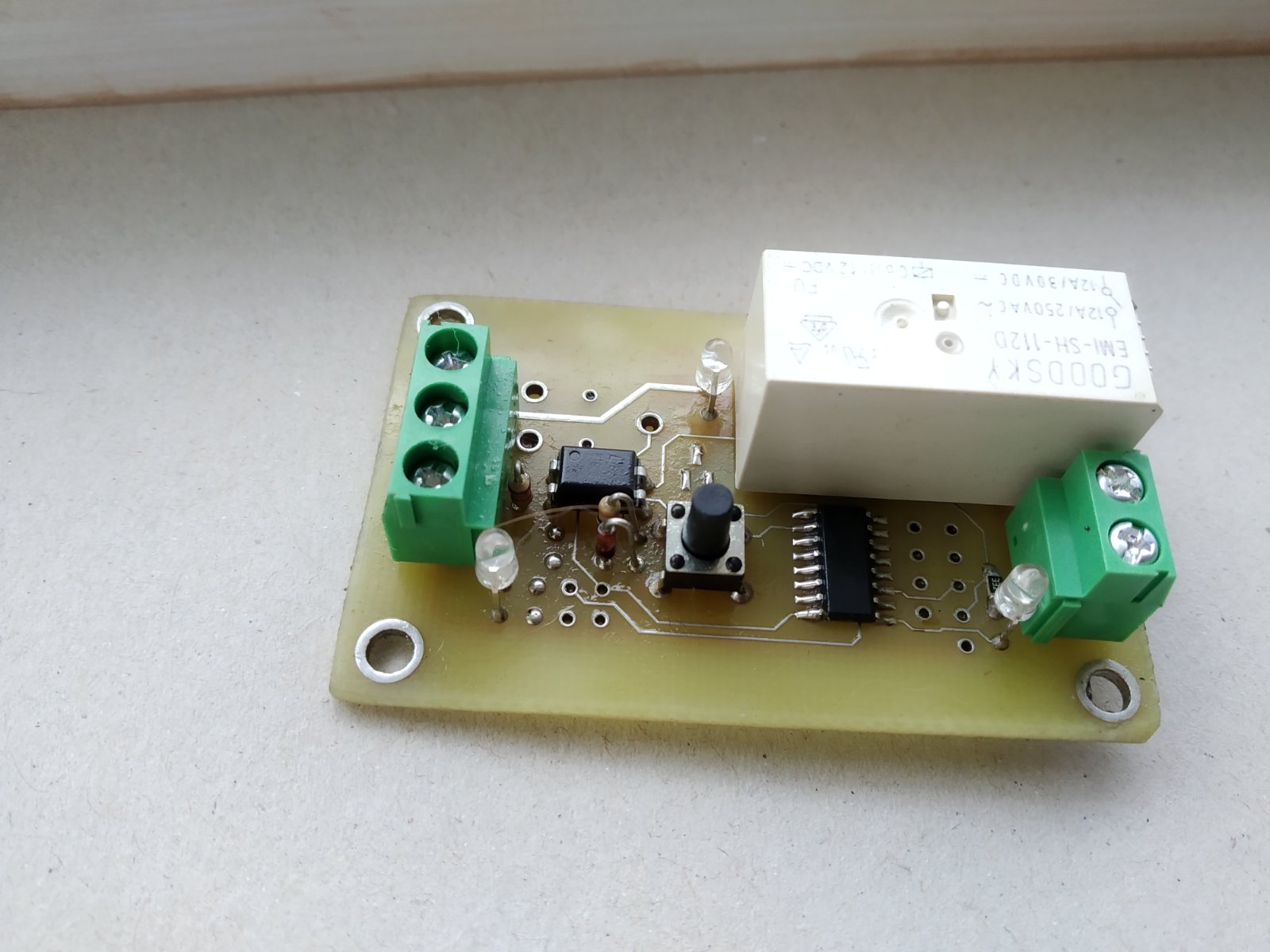

Да ти пратя една от моите джаджи , дебне с колко се върти 'водомера' , и при натискане на бутонче , запомня колко е минималната входна честота(МВЧ). Падне ли под МВЧ , гаси релето. Ще ти пратя и прогче(по USB се връзва) , ако нещо не пасне , ще го ръчнем дистанционно.
Wod_Rele.jpg [ 180.04 KiB | Прегледано 5059 пъти ]
Пон Фев 24, 2020 8:43 am

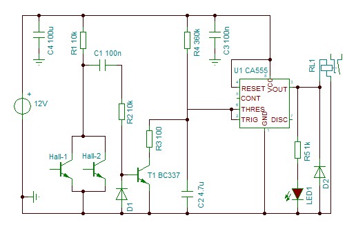

Това на mitko_el е красота и е момента на научиш някое mcu, че ще ти трябва.
Колкото до '555: мии разчетох се. Както са го дали руснаците - то не случайно пише "Сброс-Запуск", аз се заблудих, че Reset само разрежда конда, ама той нулирал и изхода, т.е. ще примигва на всеки импулс.
Проблемът на твоята схема е, че не се рестартира таймера. То това е и проблемът на '555, май затова не съм го ползвал много, че не се рестартира без външен елемент. Може да се обърне наопаки времезадаващата верига, но не влиза в спецификацията.
А датчикът би трябвало да е с изходи отворен колектор или от сорта - нали превключва намотките, т.е. би трябвало да минеш без диоди.
Начи все пак отиваме на Детектор за липсващ импулс, ама с голяма времеконстанта. Това е твоята втора схема от предната страница или No9 от Радиокот, но там рашъните леко объркали емитера и колектора (станало инверсно свързване на транзистора, уж пак шъ работи, ама...).
Обаче първата ти схема от предната страница е някак си по-шумоустойчива, конда го свързваш към базовия резистор (може да го намалиш на 1кОм) и диод за защита от обратно напрежение на база-емитер. Релето отива към плюс, да не забравиш диода :)
Пон Фев 24, 2020 2:29 pm

Шъ видим. То по принцип кракнати всяк'ви, но поне засега не ми се занимава. Затова рекох да е нещо официално - 9.3.150.4 SF-TI.
И втори път ми блокира на Wine. Заради спорта я заредих на виртуалката с Win10, прави въртели, но може да е поради незнанието ми. Ще се опитам да довърша схемичката.
NONAME-1.JPG [ 32.87 KiB | Прегледано 4965 пъти ]
На виртуалката не ми заби, но въпреки настройките не можах да изкарам картинката навън, затова директно я шляпнах тук.
Начи: R1 и R2 по ми харесват като 4.7кОма, ама не пречи. За C1 може и 10нФ, ама друго си е със 100. Без R3 може, но е по-добре да го има. R4 и C2 не съм ги смятал и съм ги оставил същите, то така или иначе ще си ги подбираш според нуждата.
Разликата с горната схема (от тази страница) е, че при постъпване на импулс таймерът се рестартира и почва да мери (почти) отначало.
ПП да уточня: ама грам изчисление не съм правил, само на око :oops:
