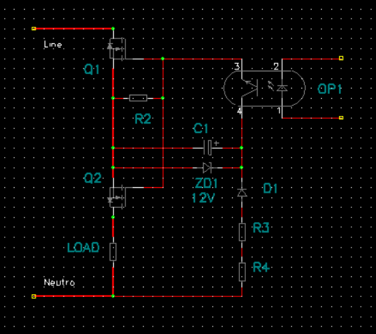

Нищо не каза дали трябва ключа да е двупроводно или може и трипроводно да е свързан към товара ти, така че приемам, че може и трипроводно.
Схемата не е идеална, но за сметка на това е възможно най-проста и евтина, няма трансформатори, бобини или скъпи "нестандартни" оптрони..
Компромиса е разсейване на мощност в R3 и R4, през които се осигурява захранването за отпушването на транзисторите.
Switch.png [ 20.91 KiB | Прегледано 1907 пъти ]

Мерси Емиле за схемата, ама за жалост е двупроводно.
Не ми е силата в електричарската история над 10на волта. Та явно не го обяснявам добре..
Като цяло мисли го като бушон, тока минава през него, демек товара е след него и няма обратна връзка през нулевия проводник.
Мост транзисторите трябва да байпаснат тока през джаджата за кратко време и после да са изключени/отворени , та тока да си минава през джаджата турната на фазата.

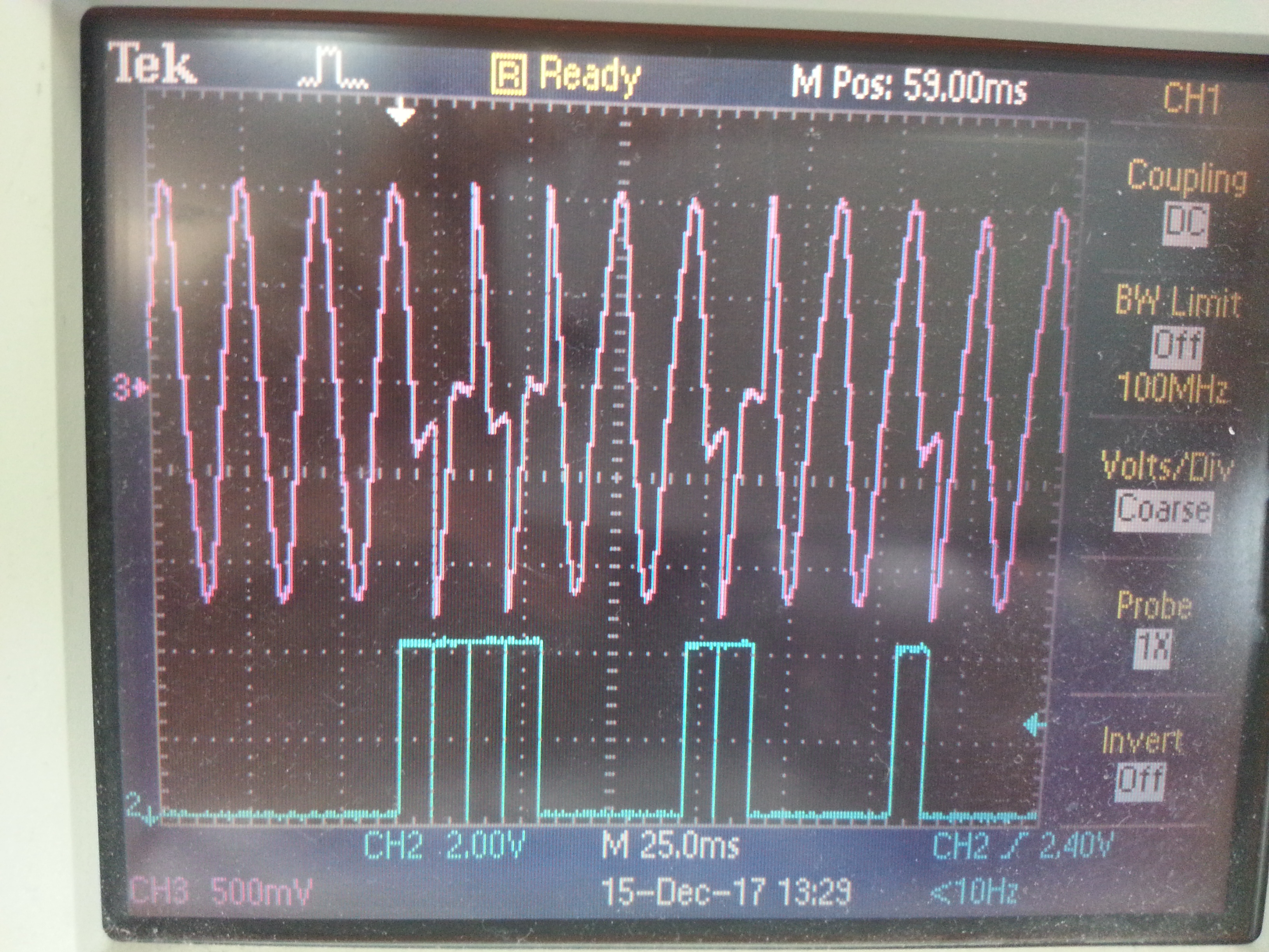

за колко време ще "байпасваш"
и кратен синус ли ще чукаш или рандом период по синуса
няма ли да ти е по лесно да "байпасваш" със симистор
онези кривотии са от индуктивността при изключване и съответно байпас на остатъка
не можах да намеря по-добра снимка на 180 и 360 градуса "дупки"
ssr.jpg [ 2.52 MiB | Прегледано 1893 пъти ]

аз чак сега забелязах колко грешна е схемата в първия пост - фундаментално грешна :)
тия мосфети не се отпушват с 240в спрямо нулата, щото фазата заема всякакви стойности +/- 300 волта
отпушват се с 10 волта спрямо сорса, т.е. за да отпушиш транзистора и да остане отпушен по време на синусуидата ти трябва изолиран източник на напрежение между сорс и гейт, не между нула и гейт
как ще го осигуриш това напрежение вече бяха описани различните варианти

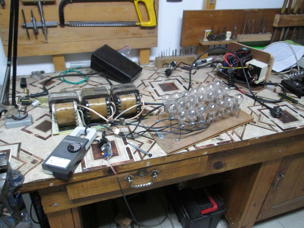

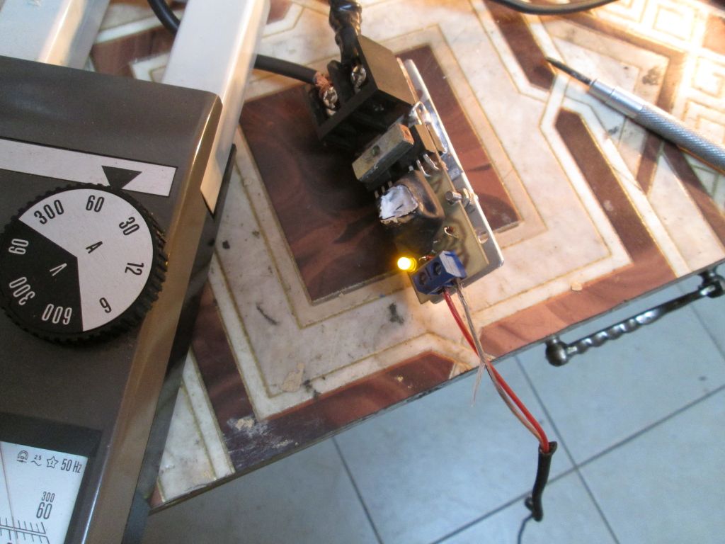

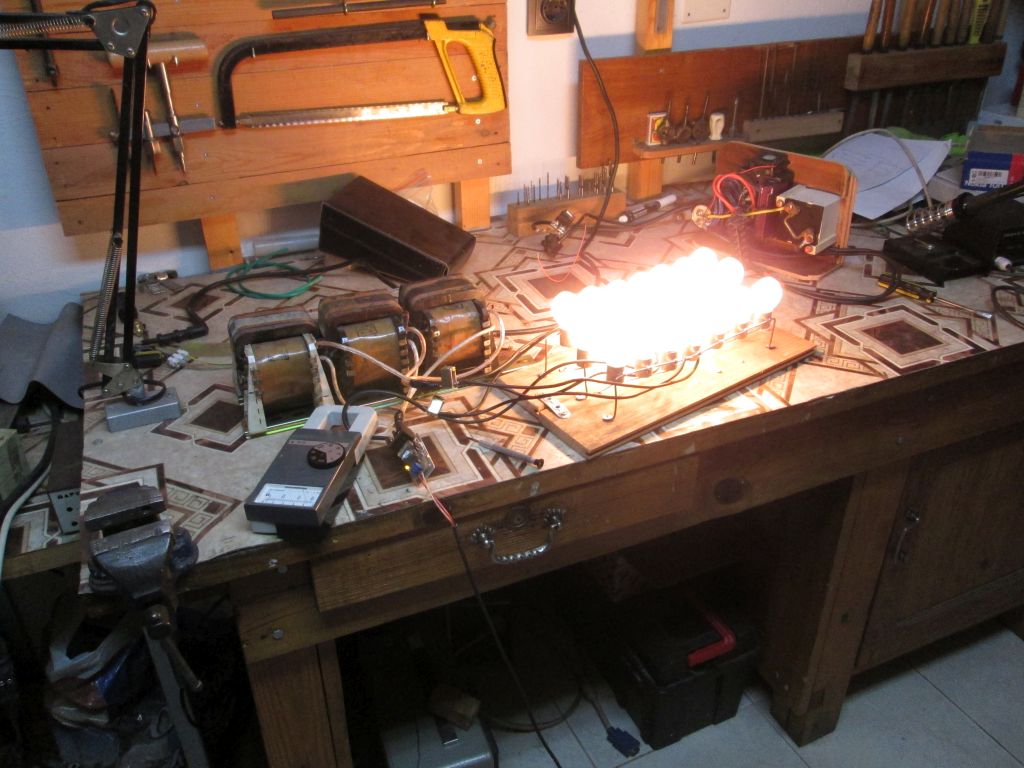

Имаме наши си гейт драйвери. Бях писал в тази тема:
viewtopic.php?f=4&t=16437
Нямаше особен интерес към това устройство. Моят драйвер не е базиран на оптрон и може да обслужва големи гейтови капацитети. Разделянето е трансформаторно. Пробвах високоволтов ключ с този драйвер и GANMOSFET. Получава се.
Има няколко тествани варианта на този драйвер. Имам идеи и за още по-добри драйвери, които не съм тествал.
За сега не работя много активно по този проект. По мое мнение настоящият драйвер е подходящ за серийно производство.
image005.jpg [ 151.27 KiB | Прегледано 1811 пъти ]
image004.jpg [ 115.9 KiB | Прегледано 1811 пъти ]
image003.jpg [ 89.33 KiB | Прегледано 1811 пъти ]
image001.jpg [ 131.71 KiB | Прегледано 1811 пъти ]
Описание.pdf [111.62 KiB]
123 пъти
