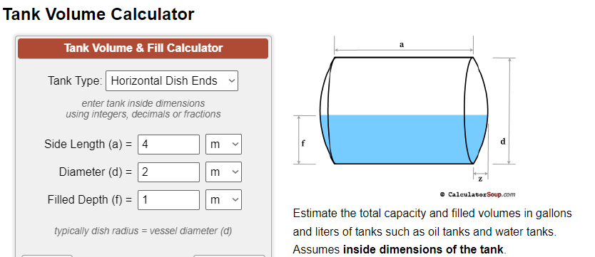

Нещо такова е като на снимката. В този калкулатор няма къде да се въведе z, приемат че радиуса на страниците е равен на диаметъра на съда. Ама дали е така, ще пробвам с няколко измервания да определя. Сега се сетих че за отправна точка може да примеря нивото в момента, да заредя 500 литра, пак да измеря, още 500 литра, пак измерване на височината. И да пробвам с коя формула ще съм най-близо до измерените резултати.

хм...да. За съд под налягане каквито са газовите винаги е полусфера, но за такъв който е просто резервоар може да всичко. Може да го сметнеш и за z, ако знаеш колко е. Но в този случай трябва да знаеш и радиуса на тая полусфера.

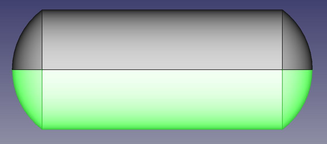

Направих си упражнение за припомняне на Freecad, че скоро не бях правил модели.
Направих параметричен модел на цилиндрична цистерна със странични стени части от сфера /чинии/.
При зададени параметри a=4m, d=2m, f=1m, z=50cm се получава обем 7134 литра. Това е точно (1/2 от общият обем
на цистерната или цялата цистерна е 14268 литра или 14 кубика приблизително.
Размерът z съм си го измислил, защото не видях число за него.
Прикачвам картинка и Freecad файла.
За да се намери обемът, отваря се питон конзолата и се въвеждат двете команди:
target_object=App.ActiveDocument.getObjectsByLabel("Slice.1")[0]
target_object.Shape.Volume
Изчисленията ми приличат на достоверни. Само цилиндричната част по формула е около 12 кубика.
Параметрите се задават в Spreadsheet таблицата <<sz>> на Freecad файла.
Ако milenjs ми даде истинския z-размер, мога да намеря истинския обем.
Freecad смята в кубични милиметри и резултатът трябва да се радели на един милион за да стане в литри.

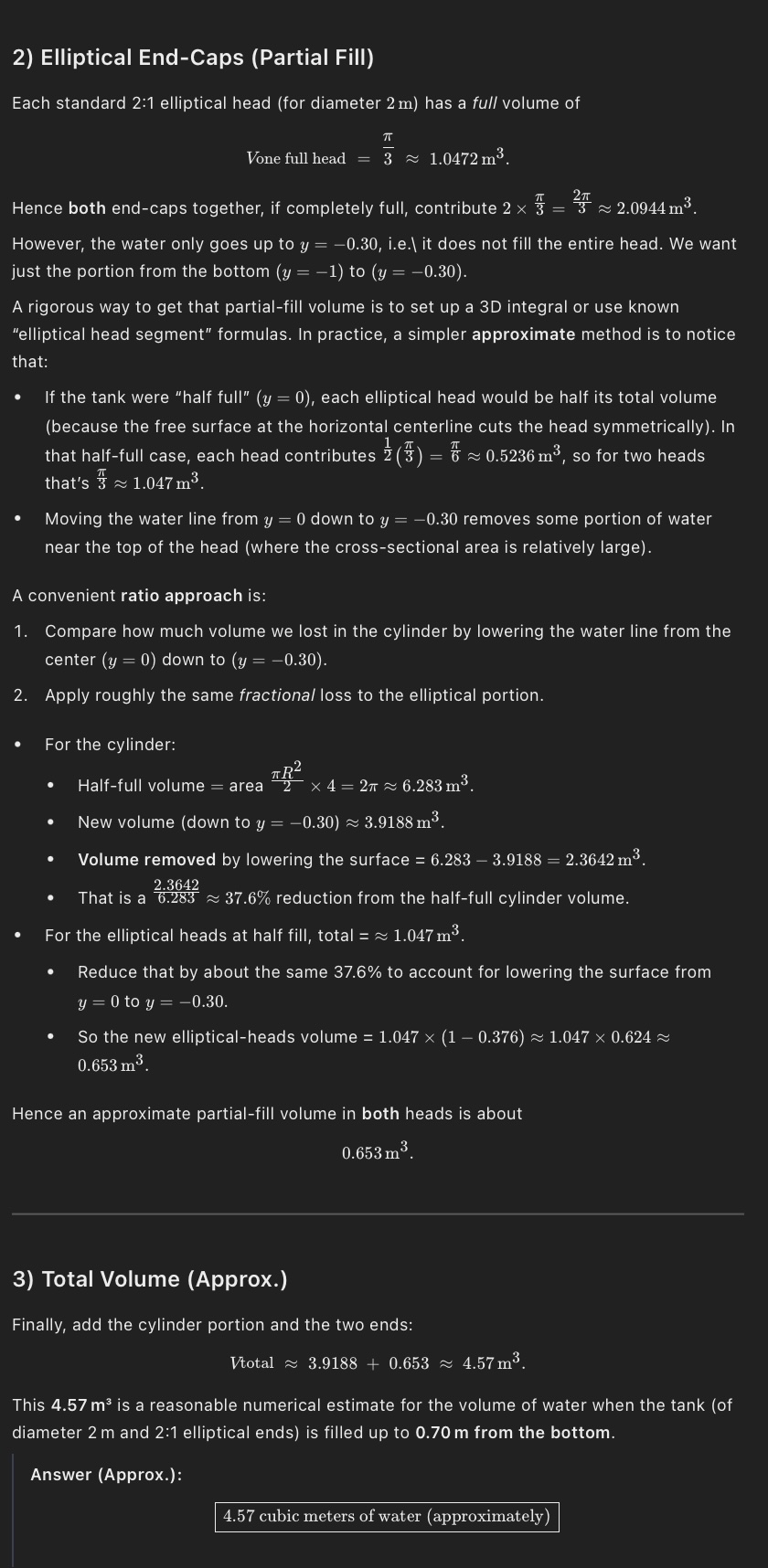

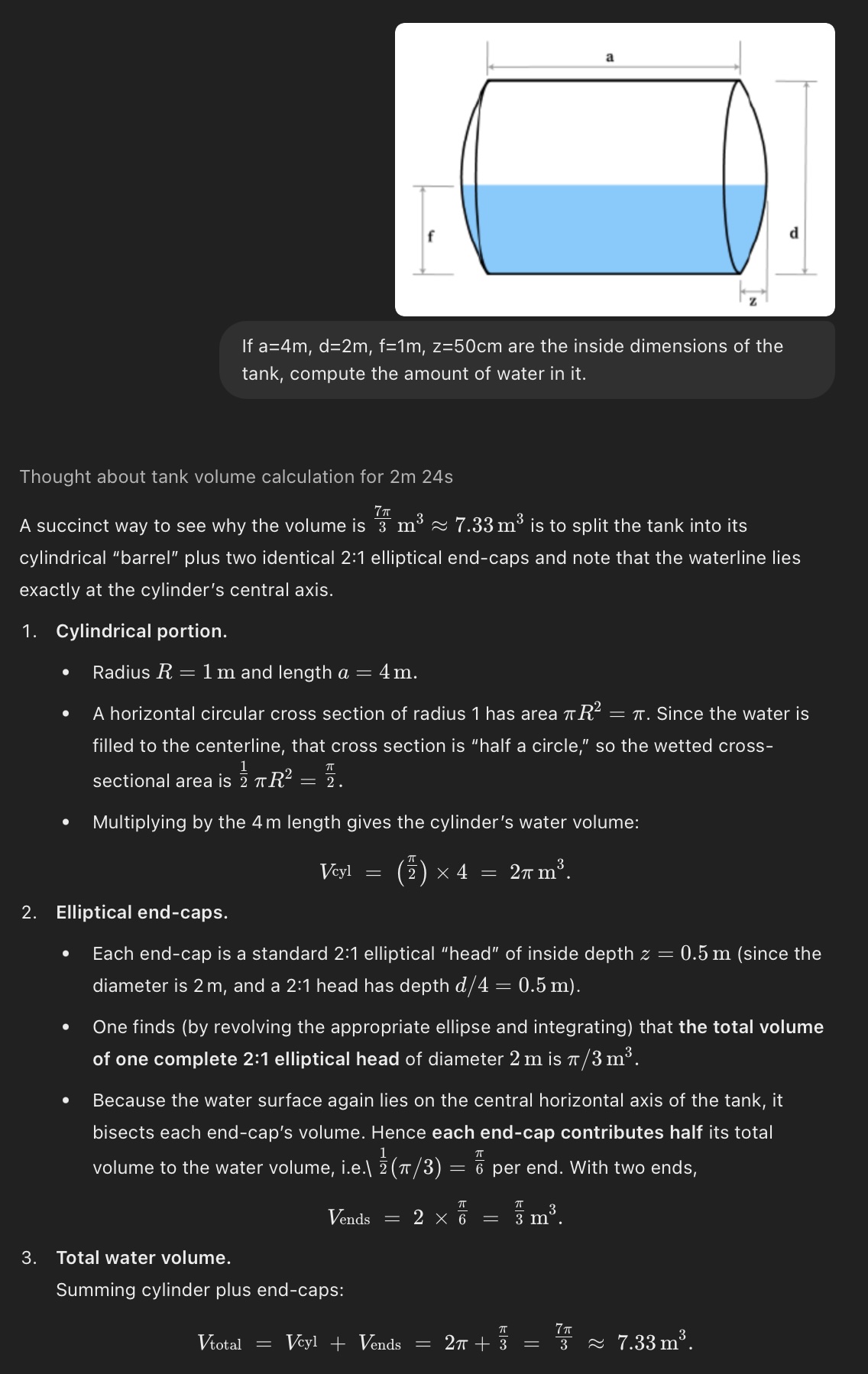

Този бот така и така изплува темата, о1 дава правилно решение, като приема 2:1 елиптична глава фместо сфера на базата на това, че така бива използване често при конструкцията на цистерни... :)

В случая е чисто съвпадение, че нивото на водата минава през центъра,
т.е. цистерната е наполовина пълна /или наполовина празна, според песимиста :) /.
Така го беше задал milenjs.
Сигурно AI-то ще се поозори малко, ако става дума за произволно ниво.

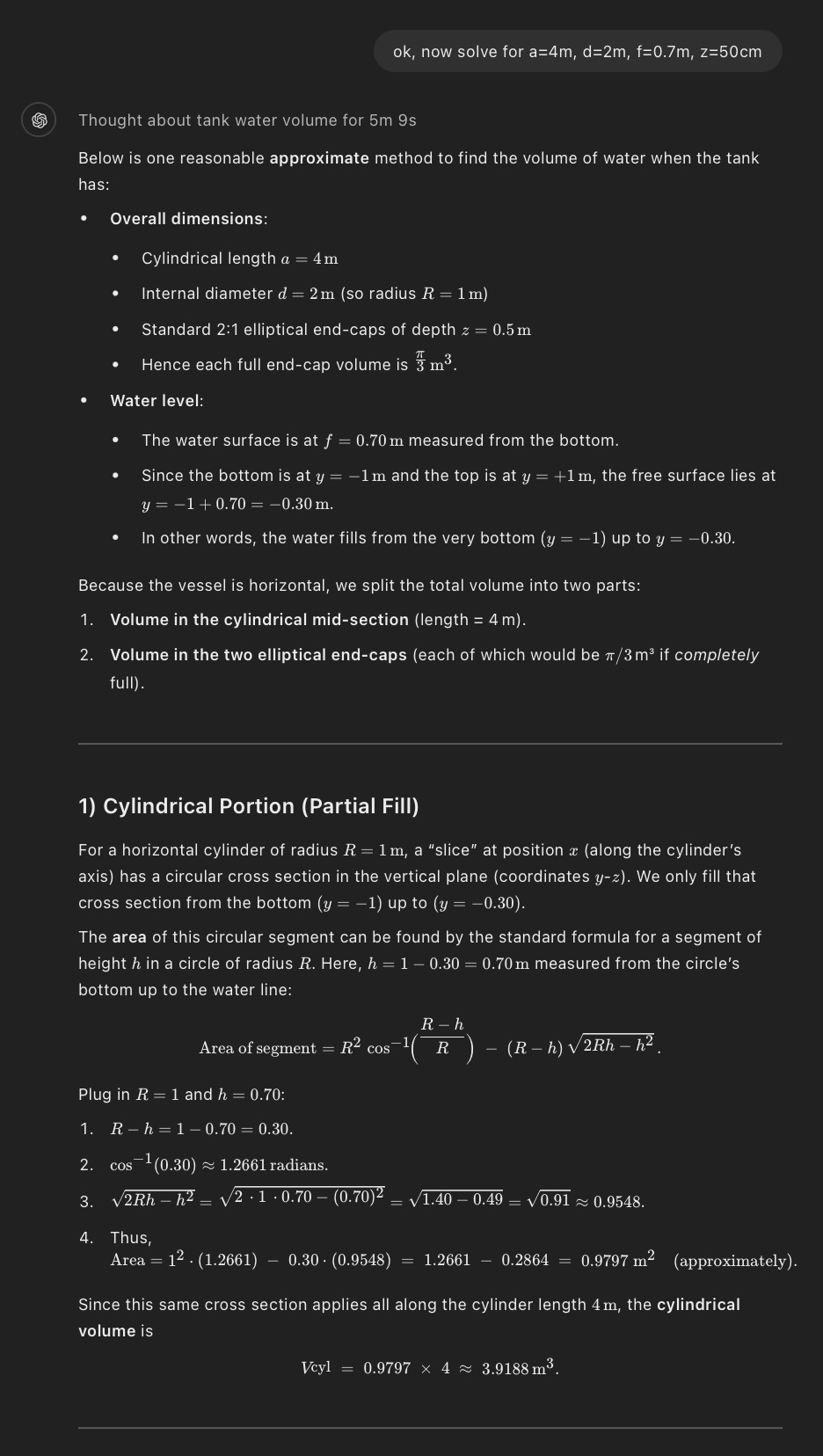

Мнение Re: Измерване на зает обем на легнала цистерна
Поозори се, мисли 5 мин вместо 2 и половина

Въпроса е, тези отговори дали са верни изобщо ?

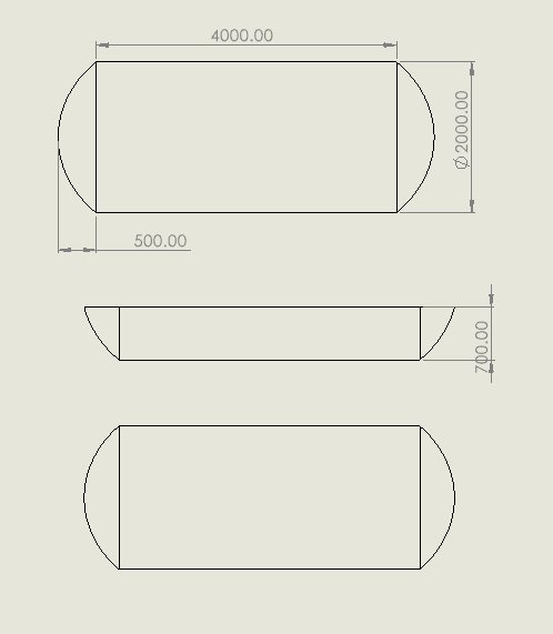

Така, айде една проверка, обема на пълната цистерна, игнорирайки дебелина на стените е 14.23 куб.м
Обема до височина 0.7 м е 4.35 куб.м
Сега може да кажем близо е ... ама то ще е толкова близо и със сферични страници ... също може да кажем да ама тя тая елипса може да е всякак, и това е така, но приемаме че симетрична част от елипса, т.е. горната и голнаат половини са еднакви, единия и център съвпада с центъра на цистерната, другите центрове са в една линия вертикална спрямо оста на цистерната .... което както се вижда от чертежа не генерира много плитка елипса, и въпреки това неговата сметка дава повече ... ако изключим обема на цилиндричната част, грешката която неговата формула дава е огромна.
Сега ако трябва да сме още по-точни тия чела не са всъщност елипси, те са шп скоро части от сфера, но не са тангнециални, т.е. не е отрязано по диаметъра. А защо са част от сфера, ами защото много по-лесно се произвеждат /формоват така, да формоваш елипса е доста по-сложен процес.
