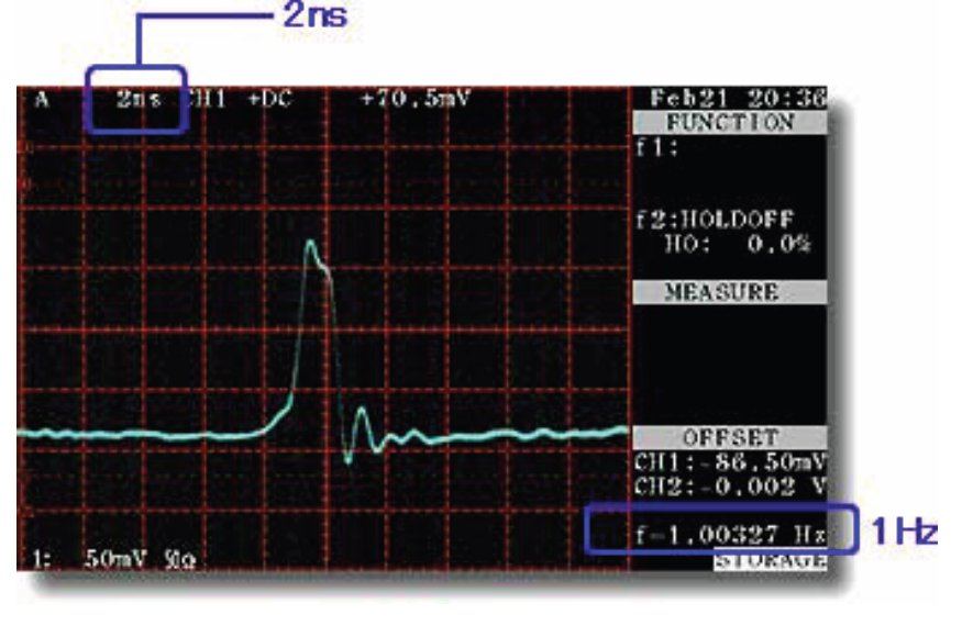

Ммм на теория може и да е така, на практика не баш, а преходен процес от да речем 4 ns на каква честотна лента отговаря ? Примерно нещо такова.
п.с. тук целия импулс е 4 нс, фронта е някакви ps ... не казвам че не може с цифров, ама имам цифрови, и точна картинка рядко се получава при стръмни фронтове.

Ами хубаво де. Искаш да си калибрираш EFT-то. Явно имат приложение, понеже нямат цифров заместител на съпоставима цена. Ама във всички случаи това не са скопове за ежедневна употреба. И със сигурност не са в класа на този обсъждан (доскоро) в тая тема. И като цяло гледаш цифров екран (нищо че отдолу е аналоговщина). Аз заради това казах че не се знае до колко какви са.
Реално чисто аналоговите скопове имат само 1 тръба и се звериш в нея - каквото видиш - това ще е.
1500GS/s достатъчни ли са за тоя импулс?... нека сравняваме сравними неща:
https://greenfieldsystems.tech/products/high-speed-digitizer/7-ghz-transient-digitizer/

Е той тека е точно ткаъв дигитайзер, но по-бавничък, естествено и за доста по-малко пари :)
А иначе аналоговия скоп е друго животно, той си е скоп, просто е аналогов. Ти работил ли си с аналогов запомнящ скоп ? Реално това което е в TS8500 който имам, е CTR не помня 1-2 ", така става доста по-лесно да имаш бърза равивка, пред него има камера. CRT запаметява развивката чисто аналогово, а ти гледаш през камерата :) Това което е в моя /8500/ е Lewcroy IT-7705, ако ти се чете те тук има малко писано : http://www.test-and-measurement.net/LeCroyLA354.htm някъде имаше и за самата тръба информация.

Тони, щом имаш сторидж, значи имаш честота на семплиране освен ако не записваш директно на магнитна лента или грамофонна плоча. Това, което си показал на снимката не е от аналогов скоп, това че има някакви аналогови усилватели и генератори - ами те и цифровите осцилоскопи са така - целият фронтенд е аналогови атенюатори, усилватели и филтри, тука вече бъркаме понятията.

е, не е магнитна лента, нито грамофонна плоча.
тия тръби 'семплират' върху, да го наречем, фосфор.
едната тръба минава бързо и рисува картинката, другата, вече по-бавно, чете какво е светнало.
в тека тръбите са една срещу друга, при японците са от една и съща страна.
не помня детайли, но да кажем полето е 1000х1000 фосфорни топки, демек почти флеш-АЦП 10 бита и наносекундно хоризонтално поле. някъде ми е останал спомен за 8GHz в определени конфигурации.
по онова време май-наточените компаратори бяха 3-4ns на ECL и си искаха собствена подстанция. та се пръкнаха множество архитектури на паралелно-последователни върволици от АЦП-та.
в тръбните АЦП-та също имаше алгоритми на разчитане - хоризонтално, вертикално, с обхождане/апроксимация ала брезенхам, но това си беше за хора в нАучни организации на заплата.
после нешънъл пуснаха на пазара монолитни 500/1000 мегасемпъла флеш АЦП-та и се приключи с тръбите. TI глътнаха нешънъл (аз го възприех като обида), и до сега ги продават, но не съм сигурен дали имат компетенции да ги дялкат.
както и да е.
за мен метрологичната обосновка на сканиращо АЦП малко куца, ама кой съм аз...

Bai ui, сторидж и дискритизаци няма, не и във вида за който говориш. Това са аналогови запомнящи осцилоскопи, същите като тия с фосфора, не знам виждал ли си такъв ? Там АЦП-та и др.подобни няма, просто фосфора запазва развивката. За да може да с е постигне висока честотна лента "екранчето" е много малко, и за да не се кьориш или има сканираща тръба, т.е.лъчнкойъо обхожда екранчето, чете запомненото е го показва на по-голям екран както е при тека, или имаш CCD матрица каквото е решението на Лекрой същата тръба е и в TS8500 на иватсу, в TS80000 серията не знам какво използват, като си купя един ще разкажа.
Та да ...точно записваш на лента, имаш "дискретизация" като при всеки аналогов, идваща от броя точки на тръбата и съответно битовете на CCD-то или това което след това дискретизира четящия лъч при тека, но както може да се сетиш това са бавни процеси и няма проблем да е и 24 бита. В първите модели на тек дори не мисля че има АЦП, просто сканирането от едната тръба се показва на друга по-голяма тръба.
