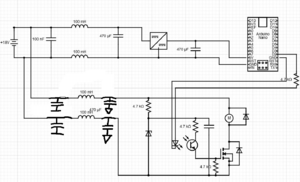

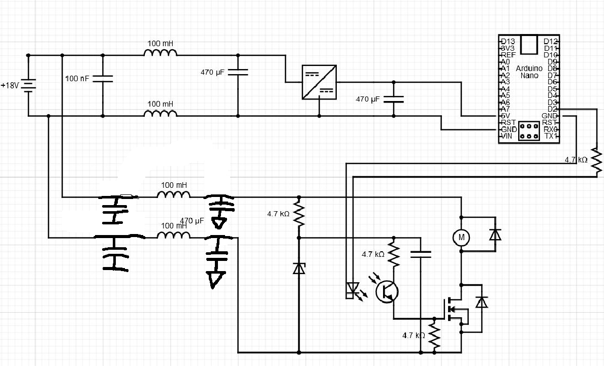

Тоя филтър ще ти върши между никаква и почти никаква работа. Предлагам ти две подобрени версии:
Вариант 1 - два линейни филтъра:
scr1.png [ 383.86 KiB | Прегледано 6948 пъти ]
и Вариант 2 - диференциален филтър:
scr2.png [ 429.22 KiB | Прегледано 6948 пъти ]
Забележи разделянето на масите, както спомена Тони. Аз лично бих избрал втория вариант, защото там имаш двойно филтриране - диференциално и линейно. Ако комбинираш филтъра с някаква техника, примерно PWM Duty цикъла (активния цикъл) да се разполага произволно в PWM цикъла, то тогава схемата ти заспива.
пп: сега видях че имаш филтър и на захранването на ардуиното - разкарай го, напълно излишен е и сложи само един кондензатор
