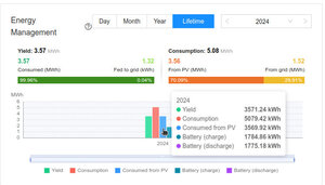

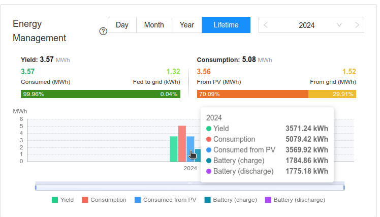

За да не гугля, да попитам: системата зарядно - батерия - инвертор успява ли да стигне до 50% КПД с всичките преобразувания?
Трудно е да се каже с точност, но няма проблем с кпд-та.
При мен според показанията на хуйвея тая година съм вкарал 1948квтч а съм изкарал 1901, демек кпд над 97%. За достоверност няма как да гарантирам, защото нямам независимо измерване на панелите. Иначе от и към мрежата не лъжат, там мога да гарантирам, щото и аз имам електромер и енергото имат.
edit: погледнах и на село... там батериите са по-нови (от май месец), но едва ли заради това само е толкова високо кпд-то :-)

Така де, но в графиката ти има информация само за влязло / излязло от батериите. А за да се заредят от мрежата или за да се преобразува енергията им в 220 криви тока има още няколко възела...

Както казах нямам електромер на стринговете, така че може загубите да са приспаднати там. Но на изхода данните са коректни. Все пак вкъщи две години я ползвам системата и имам достатъчно наблюдения.
При всички случаи кпд-то е много високо. Няма нито един вентилатор. Всичко е с пасивно охлаждане и то с малки радиатори. Навсякъде се мери температура и тя не мърда с повече от 5-10 градуса, дори когато бачка на 4-5кВ.
Сега не съм само аз с подобна система. Chekins май беше инсталирал доста хуйвейчета и други марки. Да каже и той ако чете, но според мен конверсиите им са с над 95% КПД в посока.

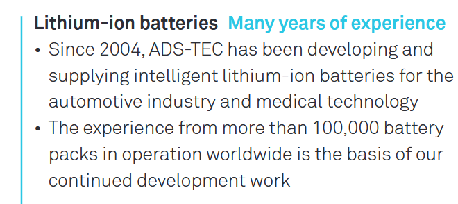

Колегата с фермата и големия соларен парк ми писа. Изпращам документацията на английски. Ясно е, че фирмата е немска, ADS-TEC. Това, което не знаех е, че батериите, които те ползват в техните системи се произвеждат само и единствено в Южна Корея. Не работили с китайски клетки, човекът ги е проучил добре, преди да се спре на техните продукти.

Малка добавка за системите на ADS-TEC. Исках да ми го потвърди моя колега, защото е клиент на тази фирма, а и не само той, също негови познати. Получили са някаква вътрешна информация като клиенти. Клетките (химията) се произвеждат в Южна Корея, но самите батерии се разработват и произвеждат от ADS-TEC. На батерията си пише (нямам снимка), че те са производителите. Тези 13к цикъла са реалистични, пак според колегата. Ето един изрязък от английския документ (и в немския го има):

Нямам представа какви са тия батерии конкретно. Може да са много добри, но подобни бомбастични твърдения ме карат да имам едно наум.
Понятието "цикъл" е твърде общо. В рамките на една и съща химия има множество фактори, които влияят на живота на батерията. Зависи какъв ток се ползва, зависи при каква температура се ползва, зависи и при каква температура стои без да се ползва, колко е заредена докато стои и т.н.
От там насетне пък зависи какъв остатъчен капацитет гарантираш след Ν на брой цикли. Въобще много, много относително е цялата работа.
Затова по-сериозните производители дават пълна спецификация или както да кажем Хуйвей ограничават режимите на ползване (т.е. ограничават тока, ограничават SoC и т.н.) и съответно ти казват - както искаш я ползвай, ние ти гарантираме 10 години преди да загуби 20% от капацитета си. Като цикли това му викат 6000 цикъла, но го дават и като енергия - примерно на 5kwh батерия ти гарантират мисля бяха 19MWh. Което ако го погледнеш като пълни цикли е малко под 4000.
Всъщност енергията е най-точният показател. Щото даваш еди колко си пари за една батерия и като знаеш колко енергия може да претакаш през нея може да си направиш сметката. Всичко друго е ала-бала и търговски трикове. Или заблуждения от сорта "ама тя батерията още може да се ползва". Тоя разговор го водех с Pif по повод батериите на хибридите. Да, реално батериите не са съвсем умрели, но за приложения в които енергията е важна не стават. Просто не стават. Който не вярва може да дойде - имаме над 10 електрички в различни състояния и различни марки. Ще му дам да покара малко сам да се убеди. Ако още е убеден, че батерия дето е минала 1000 пълни цикъла е ОК - супер, колите се продават! Ще му я продам като за хубава батерия.
Сега има и изключения. Напоследък има доста разработки, CATL мисля бяха дето пуснаха супер издръжливи батерии като за първите 5 години гарантират 0% деградация. Да, има такива. Но пак има леки уловки, щото реално има някаква деградация но е по-малка от запаса. Но въпросът е, че всички подобни изключения идват и на изключителна цена. Масовите (разбирай 99% от батериите) са с живот 1-2к пълни цикъла за NMC и до 4-5k максимум за LFP. Често циклите ги дават при 100% DoD а при 80 или 60% съответно така броени циклите стават повече. При 1% може да направиш милион цикъла, но файда от тая работа няма. Пак ще кажа, това което е важно е съотношението цена/енергия. Даваш еди колко си пари и през живота на батерията минава еди колко си енергия. Съответно си смяташ колко ти излиза удоволствието да прекараш 1квтч през батерия и дали си струва. В момента тая сметка е между 10 и 20ст. на квтч в зависимост в какво инвестираш. Ако има батерия която бие тая цена, повярвайте ми щеше да се разчуе. Няма значение колко цикъла са. Даже многото цикли са недостатък, тъй като инвестицията става десетки години. Демек плащаш си сметката за ток авансово 10-20 години напред. По-малко рисково би било да се избива за 1-2 години, вместо за 10-20, но това е положението.
