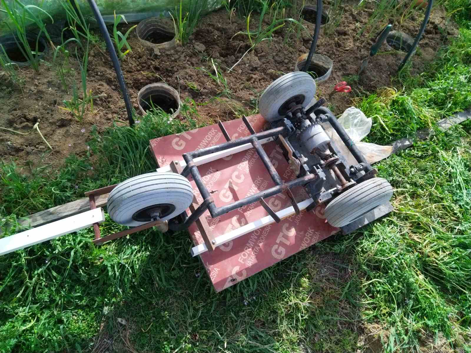

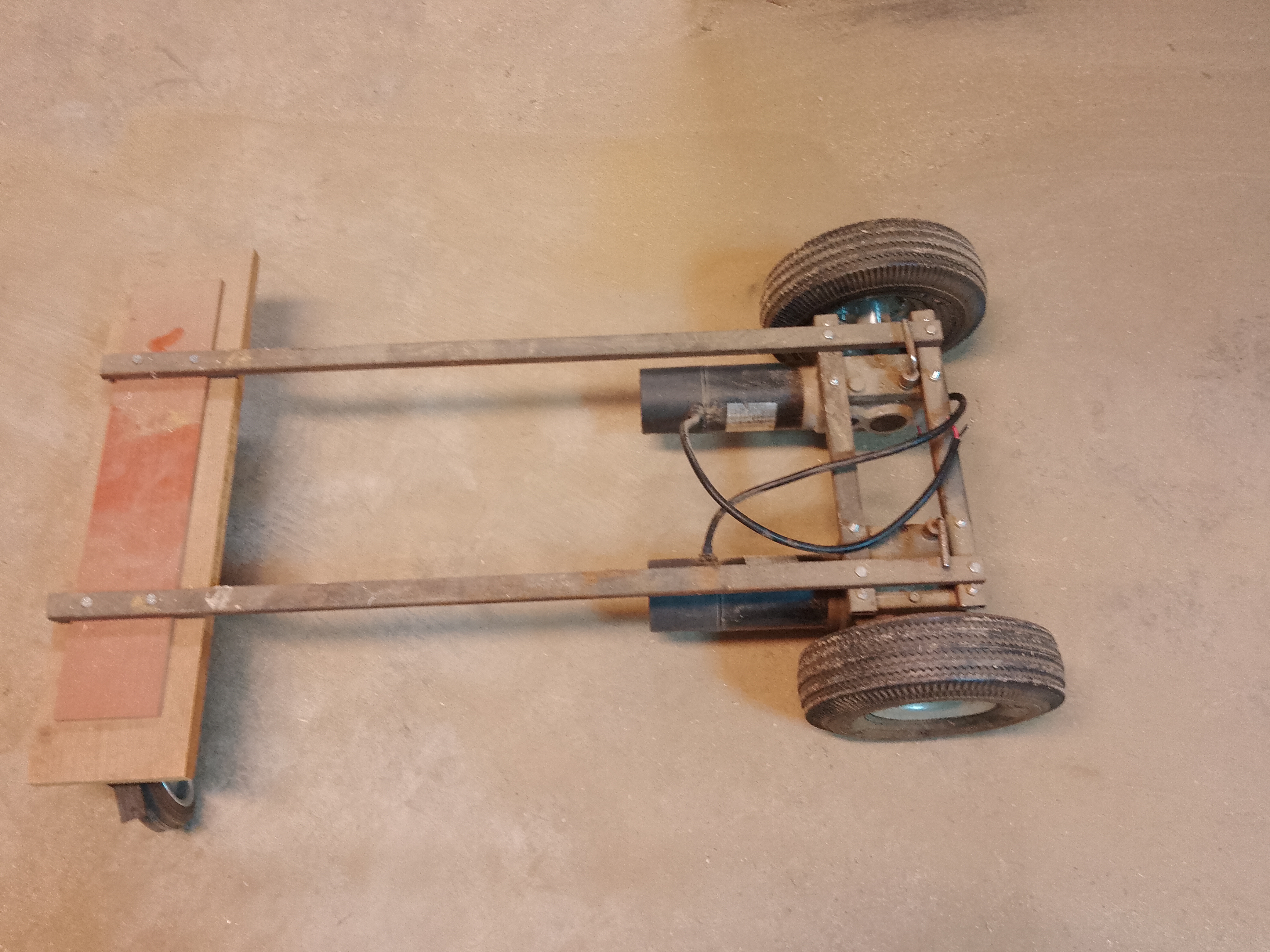

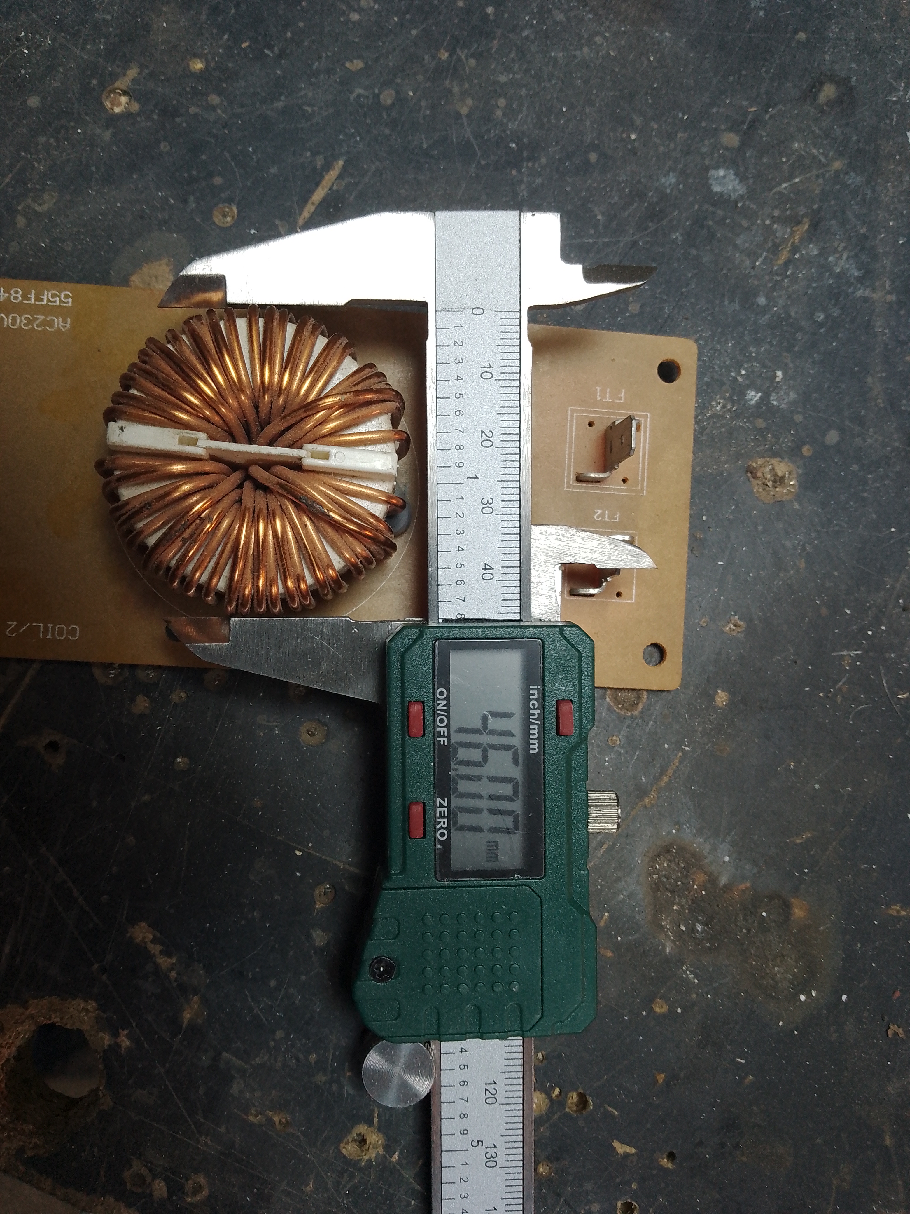

Ето количката.
Продника на дросела е с диаметър 1.68мм според китайския шублер.
От линка видях че е лесно но за съжаление нямам цифров скоп, моя е стар руски колкото да видя колко е крив тока, тва милисекунда да отчета по него ще е геройство.
IMG_20250417_033651_994.jpg [ 3.51 MiB | Прегледано 6769 пъти ]
IMG_20250417_033958_492.jpg [ 3.93 MiB | Прегледано 6770 пъти ]
IMG_20250417_033702_904.jpg [ 4.82 MiB | Прегледано 6770 пъти ]

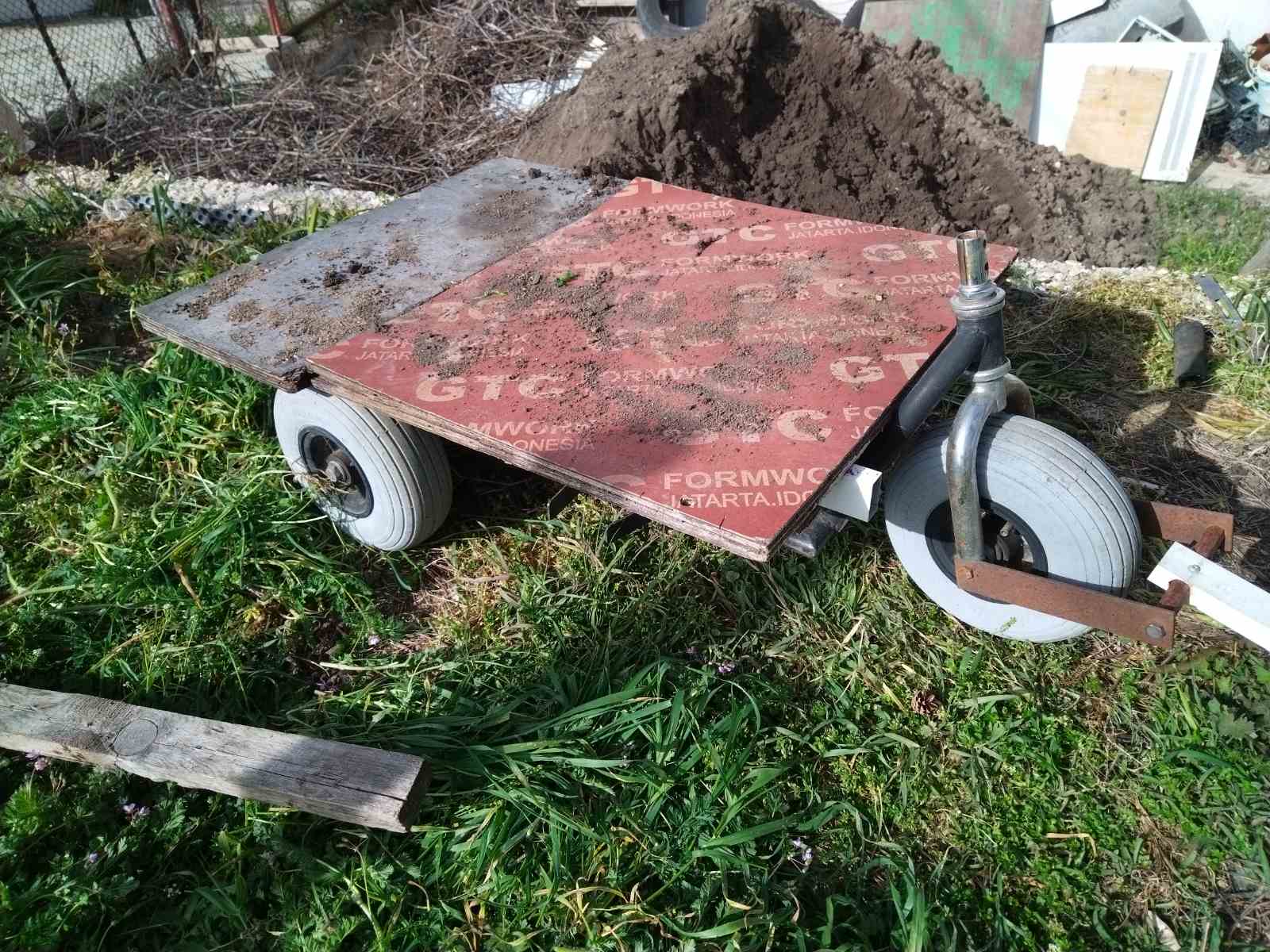

Туй е моята каручка. Канадска е (била). С диференциал .
koli4ka_2.jpg [ 219.08 KiB | Прегледано 6735 пъти ]
koli4ka_1.jpg [ 236.55 KiB | Прегледано 6735 пъти ]
