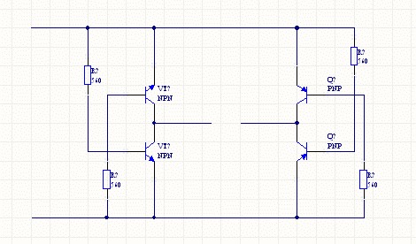

Както и да е. По-интересното е че ползват транзисторите в реверсивен режим. И се зачудих защо аджеба? Какво предимство би имало такова свързване спрямо свързване в нормален режим (ОЕ), като на долната схема примерно:
Някакви идеи? Аз се сещам само за обратното пробивно напрежение База-Емитер.
Clipboard01.gif [ 14.66 KiB | Прегледано 3320 пъти ]

Dave Casey – he who invented the Zetex (now Diodes) matrix transistor – who pointed out that matrix transistors have plenty of gain to pull off the reverse connection (collector and emitter swapped) needed to make the circuit work efficiently
http://www.electronicsweekly.com/engineer-in-wonderland/general/bipolar-active-bridge-patented-after-years-of-use-the-cheek-of-it-2013-06/

Лео, тая картинка точно от тоя сайт я взех. Ама там не пише баш какво е предимството. Пише само че Zetex са направили транзистори подходящи за такова свързване. И в патента не пише (него го прехвърлих на две на три).
Н'бабане, MOSFET-ите имат неприятното свойство да не са съвсем еднопосочни. Трябва много внимателно да се осмисли такава схема с MOSFET-и.

Аз си го обяснявам с по-малкото VCEsat на точно тези транзистори при обратно свързване.
"Древни" колеги са ми разказвали, че при първите точкови транзистори (или поне тези образци, които са имали), понякога при обратно свързване, транзистора е показвал по-добри параметри от правото. Но това може и да е градска легенда...
Пет Ное 29, 2013 3:26 pm
Мнения: 1034
Мнение Re: Активни изправители
Desert Leo написа:
Не при "точно тези", а при почти всички биполярни транзистори е така. Казвам "почти" само защото не обичам да казвам "всички".
Отделен въпрос е, че такова свързване с обикновен транзистор има практически смисъл само при малки токове, щото усилването по ток го няма никакво. За сигнали е ОК, при силов изправител обаче това, дето ще се спести от малкия пад, ще се похарчи с лихва за базовия ток на транзистора.
Ако пък се използват транзистори като тези на Zetex с достатъчно голяма бета при инверсно свързване, инверсното свързване става безсмислено, защото такъв транзистор ще има малко напрежение на насищане и при нормално свързване.
