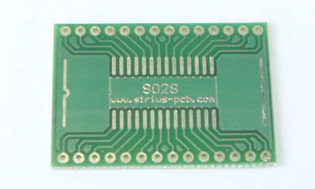

Нед Мар 16, 2014 10:54 pm
Мнения: 398
Мнение Re: Clone PICKIT 2 струва ли си?
Изображение+Изображение
http://store.comet.bg/CatalogueFarnell/
