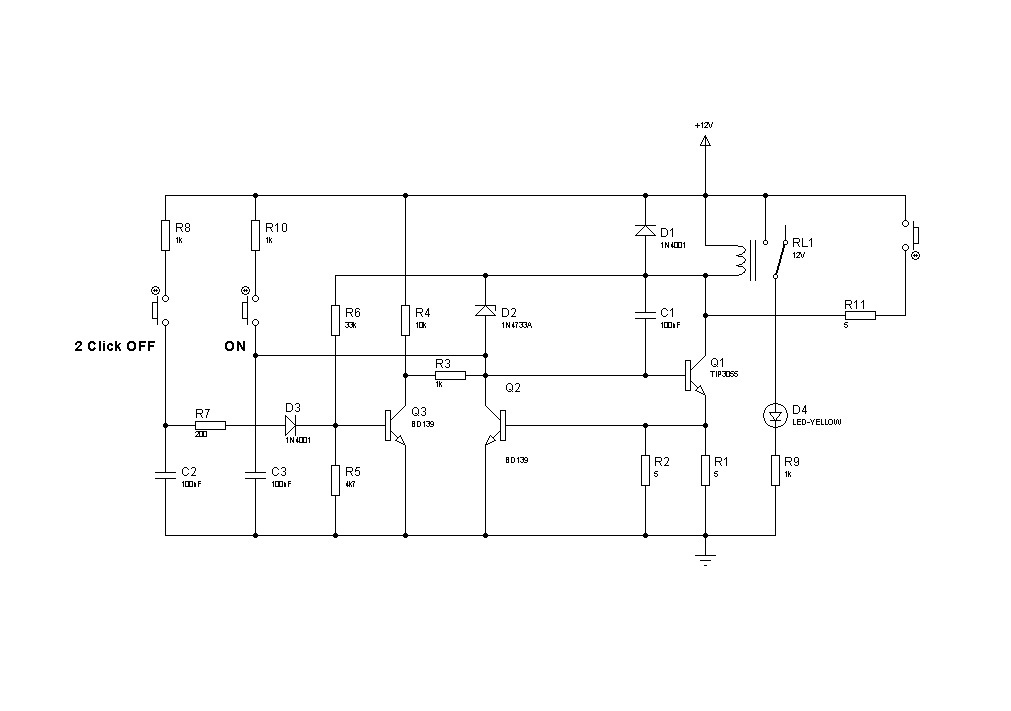

Попадна ми една схема на ком за кола от друг пост в този форум и ми стана интересна. Реших да я симулирам и малко да я украся и се получи интересен ефект. Схемата тръгва и при натискане на два пъти бутон спира, от друг бутон се включва а от трети ако думне реле или нещо се изключва(симулиращо е на късо)
Та интересното е че като се кликне на бутона за двойното щракане веднъж и после за включване се нулира а ако се кликне веднъж си чака вторият клик. Виж те я! Не знам за какво може да се ползва но е доста интересна схема. Прилагам симулация на Протеус.

Убу де, гледах преди обед и си казах: "Кафето още не ме е хванало".
Гледам сега и си викам: "Бирата още не ме е хванала".
Е па не е два клика, а въпрос на време. Освен това ми се губи голяма част от смисъла, особено с вълшебния ценер. Симуланщини!

При мен симулацията е два клика и без време, сега ще ме накараш да гепя поялника че скоро не съм го хващал.
За мен е интересна схема макар че няма приложение май никъде.
П.П. капризна е от към параметри на реле и кондензатор.(не е баш убава но е интересна)
