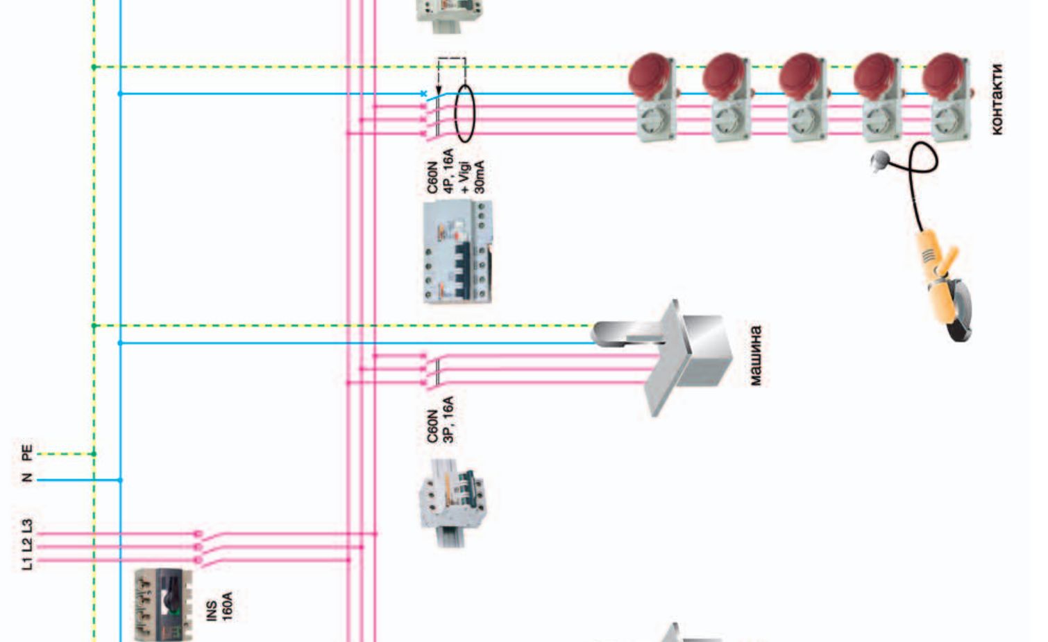

Да, съгласен съм, само че гледаш точно в на шнайдер документите че на една и съща картинка дават и 4p, и 3p:
[img]RCD.jpg[/img]
Доколкото видях, за открити излази (контакти) ползват 4p и късат и нулата, докато за фиксирани уреди (машини) слагат 3p.
Наличието и на "нулата" в 4p би могло да се ползва от защитата като допълнителна информация - и ако е така то 4p ще е по-сигурна? Но ако измервателната част е същата като на 3p, то разликата ще е само в това че "обезточват" и нулата при дефект?
А, грънци съм видял - това за машината били просто прекъсвач. Но все пак посочват 4p там. No-ark имат бележка че ако не се ползват всичките 4 полюса на техните, да се подсигури някаква връзка за да може да работи тест бутона.

По картинките дават "елипса" около 4-те линии. Ще потърся дали мога да намеря информация каква е вътрешната конструкция.
Ако има несиметричен товар който примерно е монофазен консуматор между L1 и N, какво ще се случи ако не следи тока в N-а? Мисля си че разликата между "3P+N" и "4P" е в това, че втората прекъсва и N-a, докато първата го следи без да го прекъсва при дефект?
Остава да си изясня дали избора на TT схема налага да мина на "4P" или мога да ползвам стандартна "3P+N".
Edit: май е така:
In some applications like motor, or lighting (flood lights), the operation of these work on line to line (i.e. the neutral is not used), so in such applications the 3P vigi module or RCCB can be used. When you have a neutral, the 4P RCCB or 4P Vigi can be used. For using 4P RCCB in 3P application you have to follow the attached scheme where a resistor has to be wired as explained.
https://www.schneider-electric.com.eg/en/faqs/FA237380/
T.e. 3P+N е за икономия, ако консуматора нe ползва N-a (както моя бойлер примерно).
