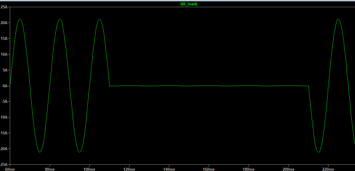

Някой колега може ли да помогне с контрола на н мос транзистори вързани в сорсовете си.
Малко е хемороидно защото ми трябва да прекъсне 220 волта промвнливо напрежение и да e high side. Демек ми трябва помпа да направя 240 волта поне за Vgs. Та иде реч има ли друг начин да ги отпушвам запушвам с напрежение около 15-20 волта? Или поне без умножител на напрежение.
Това ми е схемата сега

П. С. Мислех си управлението на гейта на горния транзистор да е флоатинг демек да не е относително към нулата... ама нещо не успях.
Тябват ми да са отпушени за 100 мили секунди в повечето време ще са запушени...
