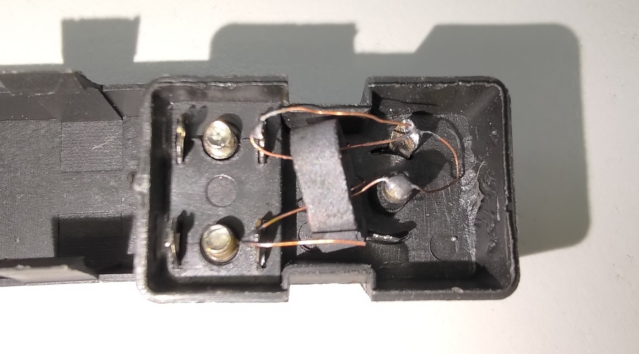

Купих си от Али една жична антена за FM радио, само че понеже е симетрична идва с преходник към коаксиал. В преходника са сложили балун.
Да ама са го навили... по китайски и реално не върши работата. На всичкото отгоре са окъсили с жицата (съвсем съзнателно) коаксиалния изход.
P_20250120_160608_1.jpg [ 337.05 KiB | Прегледано 3550 пъти ]
И реших да си го пренавия. Въпроса е колко навивки се правят с двойния проводник? Видях изпълнения с от 1 до 3...
Направих го с една, но ако с 2 или 3 ще е по-добре, ще го пренавия пак.

Сигурен ли си, че феритът на балуна не е направен от пластмаса? :lol:
Изхвърли китайското л@йно и не се занимавай с него!

Ти пък. Все едно смяташ трансформатор. Малкото навивки ги смяташ за ниската честота, отношението на импедансите ти дава колко трябва да са другите навивки.

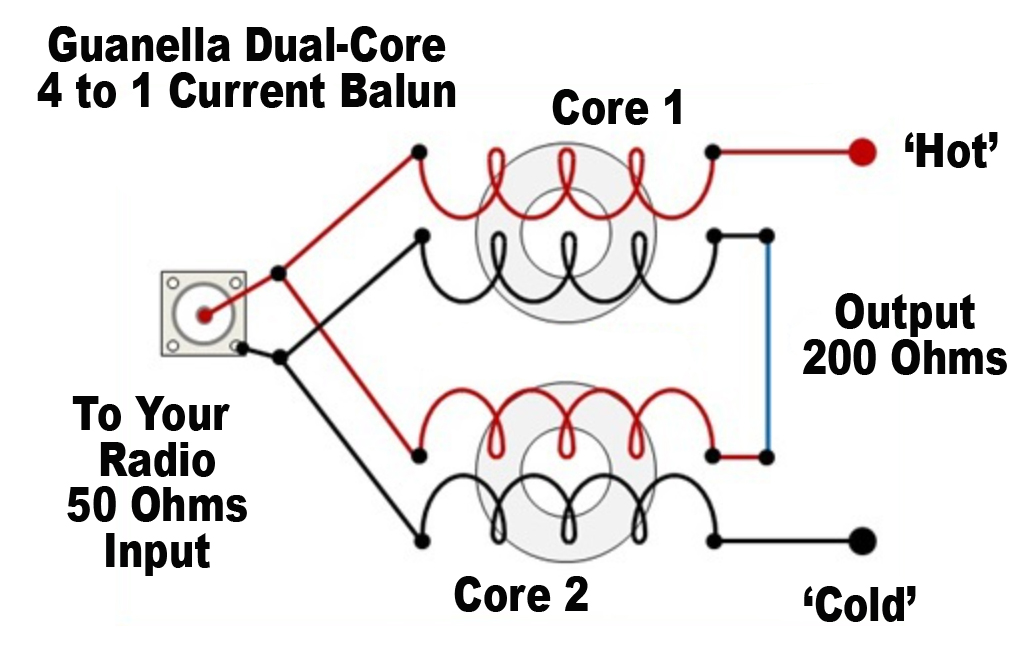

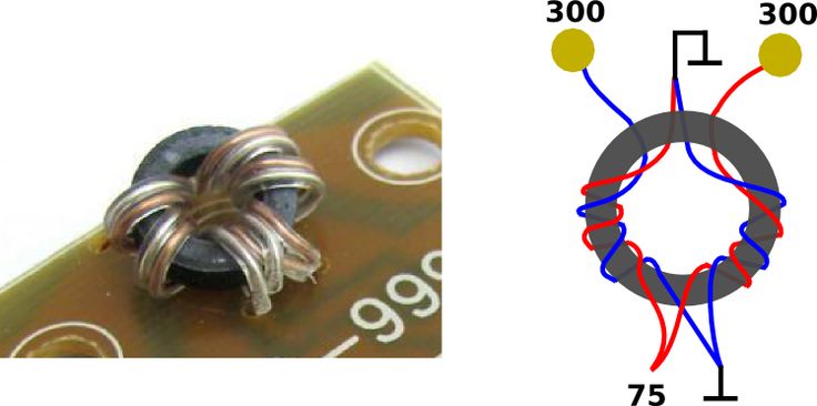

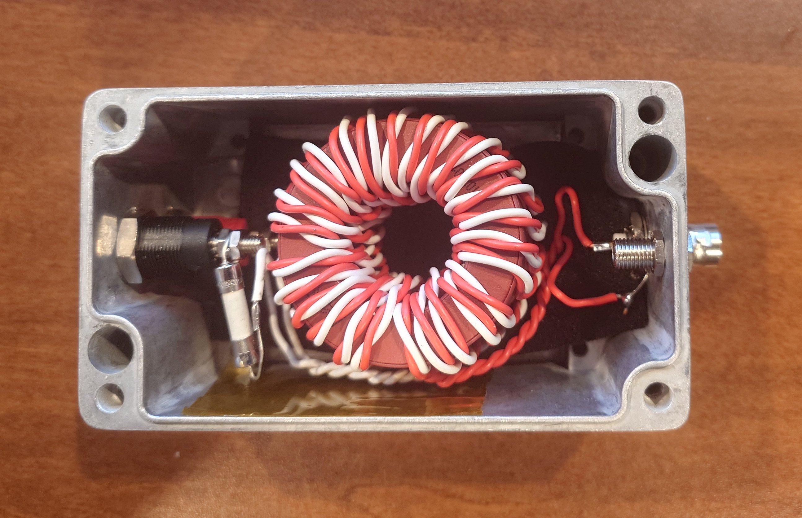

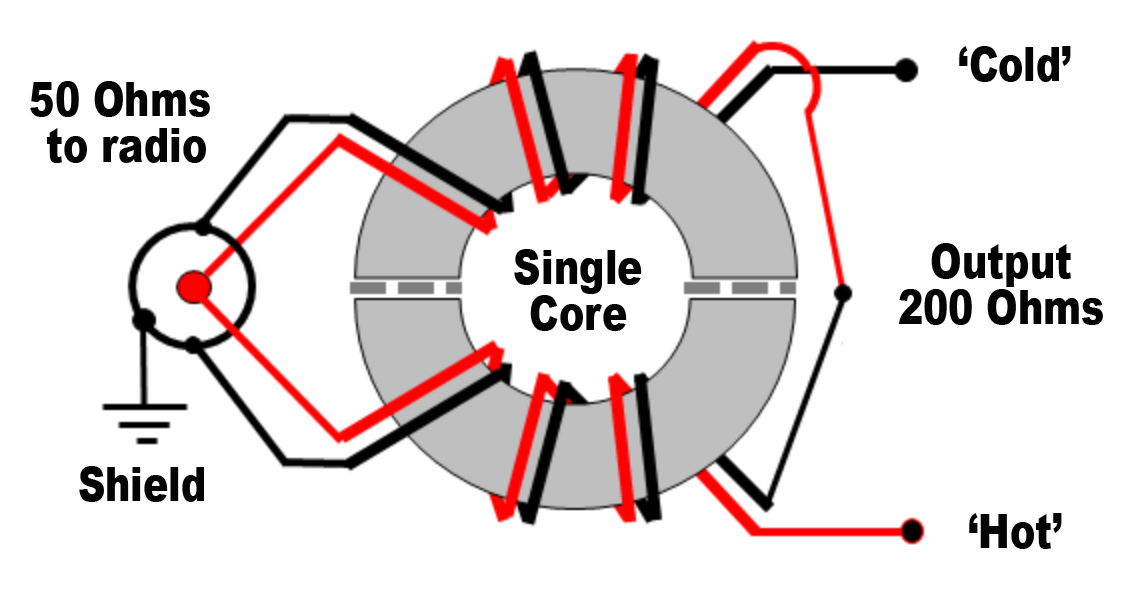

Ей такива работи виждам из нета. Повечето са 4:1 и имат еднакъв брой навивки. Дори са навити бифилярно.

Да като ги навиеш така бифилярно е 4 :1ако просто направиш няколко навивки с бифилярен проводник ще имаш 1:1
те виж тук
https://www.coilcraft.com/pdfs/Doc1077_ ... 9W0vfMlEKy
https://e2e.ti.com/cfs-file/__key/commu ... primer.pdf
и една картинка но това целта му е да ходи до много ниски честоти.

Но на теб според мен ти трябва точно това от картинката по-горе 4:1, защото имаш симетричен дипол, който е с висок импеданс, и от другата страна 50 или 75 омов вход

Да 4:1 ми трябва, явно тип Guanella balun (заради ферита). Единственото което ме бърка е че в тая конфигурация съм виждал с най-различен брой намотки... И всичките се водят 4:1 за TV/FM.

Броя намотки зависи от честотата,3-4 намотки ще са ти достатъчни.
