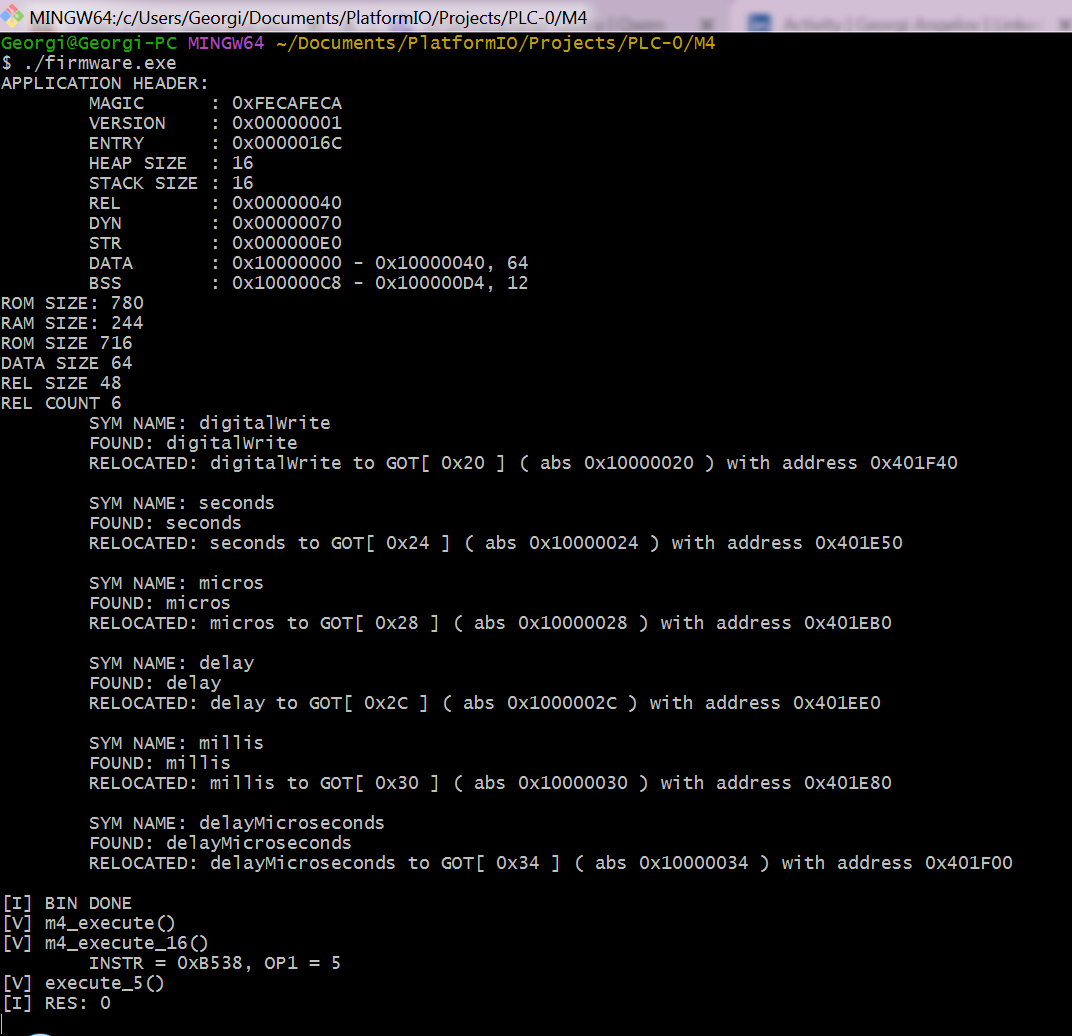

Мнение Re: PLC
PIC-ка (Position Independent Code) го нагласих
и PUSH {R3-R5,LR} изпълнява :)
