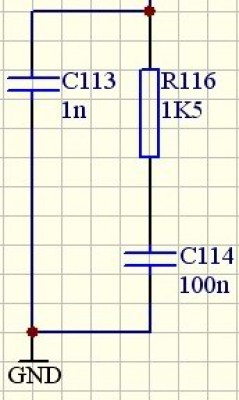

На моя SAM7S32 кварца е 14.390MHz (нямах под ръка друг в диапазона 10-18MHz) по сметки тоя филтър се получава с елементите показани на снимката...PLL работи на 50MHz в момента и се държи добре, откъдето съдя че сметките са добре. Първоначално бях сложил кварц 20MHz, но после прочетох в Datasheet-а че това е максимума (това беше и причината SAM-BA да не запали). А на платката DBGTX и DBGRX се падат CS1 и CS2 на куплунга за SPI от долната страна, надявам се това да ти помогне :)

Ами що така са подбрани стойностите незнам, аз също сложих горепоказаните защото навсякъде бяха така, иначе с калкулатора сметнах за 14MHz че трябва да слагам 1K, 0.7n, 8n, има някаква връзка с тоя Fn (PLL bandwidth) и нямам спомен какъв беше при мен, само помня че ми излизаше един надпис, че трябва да се стремя да получа колкото се може по-нисък Fn...абе сложи тия стойности които показвам и пали, не би трябвало да има проблем

PS: Кондезантора C114 на снимката е 10n, не 100 :)
