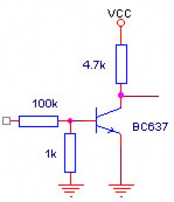

Я изхвърли тоя оптрон и сложи един най обикновен NPN транзистор и ще си решиш пробема, може би е добре и някакъв малък кондензотор Б-Е но първо виж сигнала на колектора нещо такова :

Както казва kasparov ако взимаш от бобината голяма вероятност има там да има повече от един импулс - с цел по добро изгаряне - многоискрово запалване май се казваше - не съм сигурен. Схемата на plameniv ще свърши работа - само дето без скоп и донастройка няма да мине. Слагай някъде един тример - за да можеш с него да си регулираш чувствителността. Номера е от всички импулси които могат да се появят там да ловиш само най-силния. Спокойно по тази схема можеш да врътнеш и 5-6 намотки на кабела на свещите и пак да си работи - абе опити му е майката...
Може да се сложи и някакъв кондензатор - последователно на входа - така ще ловиш само отскока...
