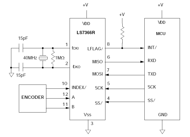

виж и това дали нама да е по-удобно: http://usdigital.com/products/interface ... ls7366r-s/
* LFLS7366R-S 32-bit Quadrature Counter with Serial Interface, Base price $5.60
има и други: http://usdigital.com/products/interfaces/ics/
7366r.jpg [ 38.17 KiB | Прегледано 2448 пъти ]

Май бях тръгнал да откривам топлата вода... :) .Те това ми требе май ! Благодаря !
