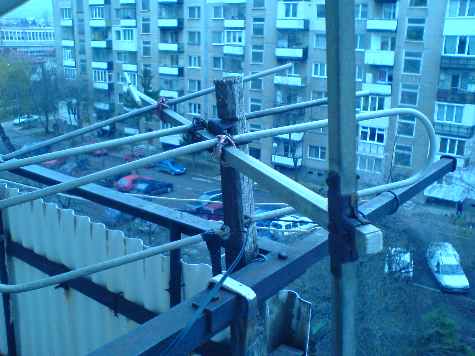

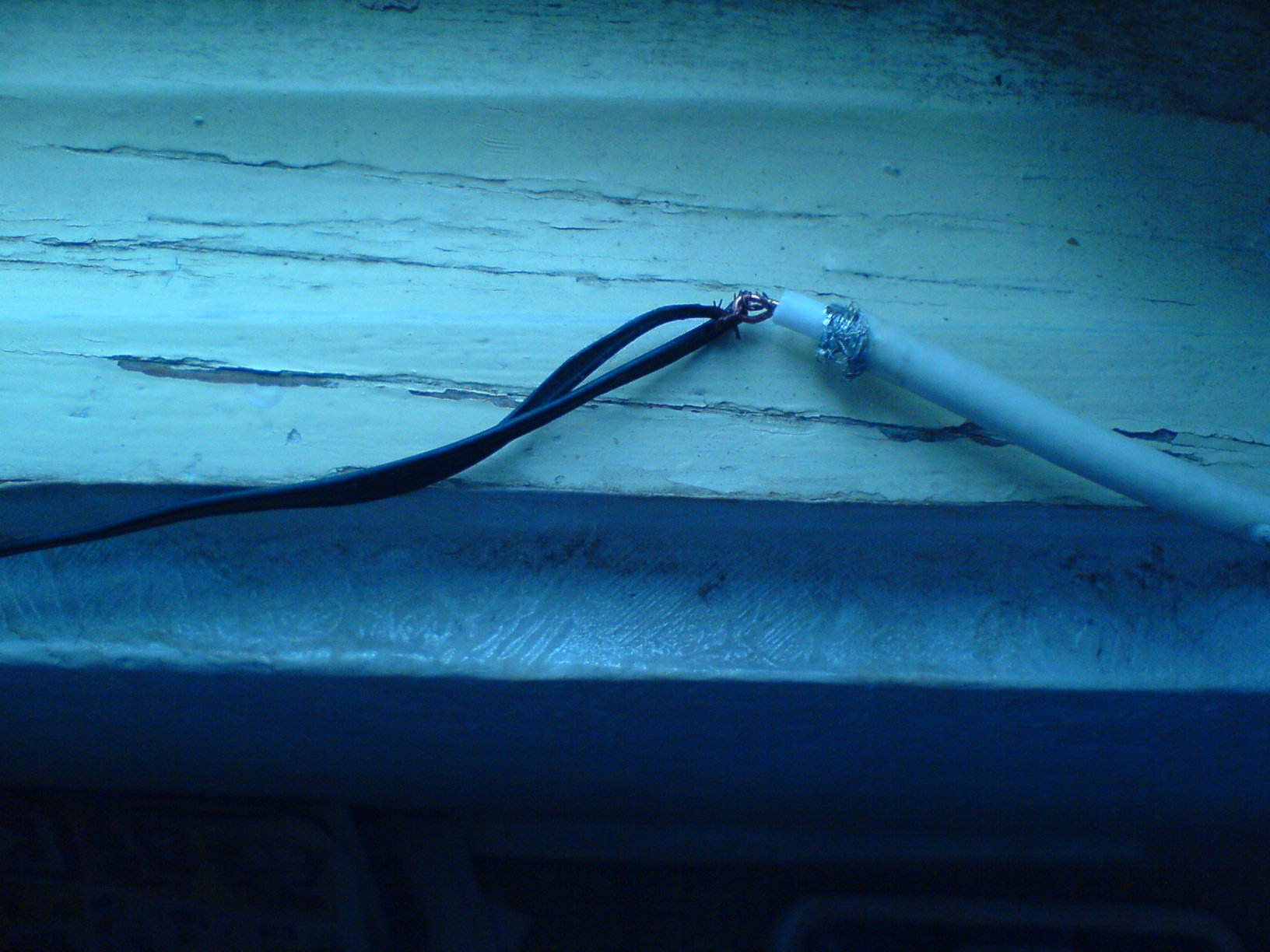

Привет,
Виждам Копитото от балкона си, но 3 (от 5те) програми предават кофти,както и да въртя антената.
Телевизора е Панасоник от 90та, bTV предава много добре, но другите (особено GTV i TV7 -зле).
Прилагам няколко снимки как е свързана антената:
от антената със симетричен кабел , минава, през дограмата, свързва се с коаксиален кабел (доста нескопосано) и после чрез обикновен жак в ТВ-то (екранировката е свързана с както трябва в жака).
Кажете по какъв начин да я вържа антената, откъде идва лошия образ?!
Има възможност да махна наставката ако разширя дупката- т.е. само с коаксиален кабел ,но не знам с антената как да го свържа?
Ловя само от свободния ефир (5 програми доколкото ми е известно) и искам поне тях да гледам нормално, не че седя много много пред ТВто.
Благодаря

За симетричен кабел си има отделни букси - те са с едно дребничко трансформаторче вътре, което е за съгласуване и тогава ще имаш качествен сигнал. Такива букси има по магазините за електроника. На нея има две винтчета, с които се пристягат двете жила на симетричния кабел и така после се включва в телевизора.
Другия вариант е да махнеш симетричното парче и да свържеш коаксиалния кабел директно към антената. Тогава няма да имаш нужда от съгласуваща букса.
Въпроси? Питай! :)

Това дето прилича на антена :-) има 300 ома изход и трябва да се върже към коаксиалният кабел чрез у-коляно

Не - свързва се и уплетката. Прав е колегата, че трябва и У-коляно, само че имайки предвид излаза към предавателя, може и да не се налага чак дотам да сме педантични.
От всичките пръчки на антената имаш една, която е извита и прави почти затворена елипса (към нея в момента е свързан симетричния кабел) - нарича се вибратор (ма не такъв вибратор ;) ). Средното жило на кабела ще свържеш за единия край на този вибратор, уплетката за другия край. При това свързване, би трябвало за получиш по-добра картина. Ако въпреки това изображението е незадоволително, ще говорим пак.
Работи внимателно и най-вече внимавай да не паднеш.
Впрочем, пръчката, дето е най-отпреде виждам, че е извъртяна, изправи я като другите, защото така пречи на сигнала.
Digitally yours: Optron

Направих това, сега каналите предават циклъц :idea: , обаче от TV7 може още малко да се иска?!
Опитах се да я въртя (само около четвърт оборот съм я въртял ,че не позволява в момента повече) - но не можах да подобря повече картината, а само се влошаваше :?
Смених и жака за в ТВто, че беше ръждясал :roll:
Антената я постегнах и сега вече има прави ъгли между пръчките.
Доволен съм много, само ТВ7 как може да се оправи?! Това У-коляно какво представлява?!

А някой да ти е казвал че това подобие на антена е за метров обхват а едва ли всички програми са ти там, по-вероятно да са в дециметъра. Така че с една антена няма как да стане, ще трябва и една дециметрова, най-добре логопериодична. Има решения с които може да избегнеш използването на антени но...

За проблемната телевизия може да се окаже, че една стайна антена ще я лови по-добре. Пробвай с това.
