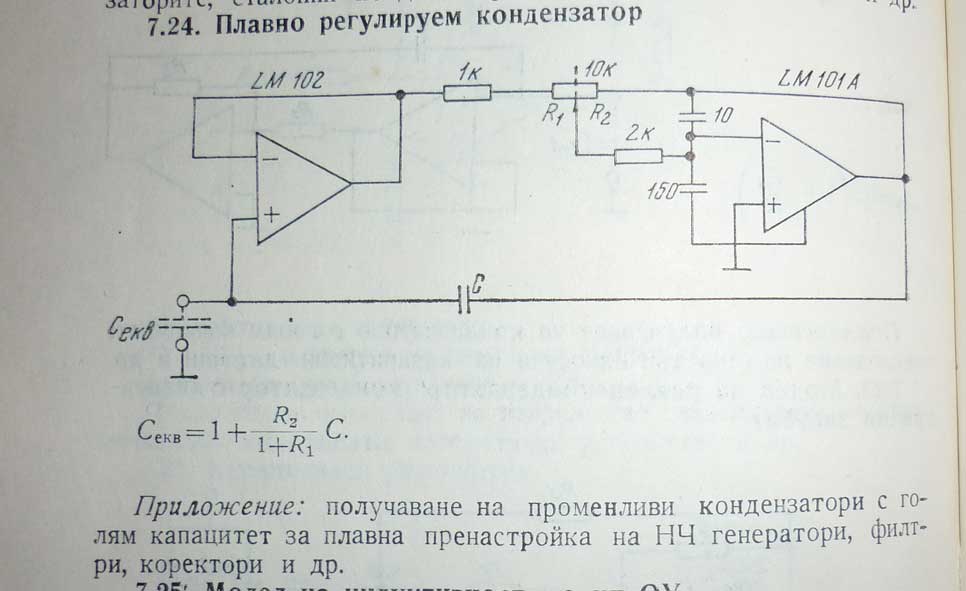

По книгите го рисуват така:
P1030006.jpg [ 37.62 KiB | Прегледано 1982 пъти ]

благодарско :) ех, трябва и аз да попрочета книжки, и то да почна от най-елементарното ниво, та да ми се систематизира акълът в главата, то само с интернет не става... това откъде е?
edit: само че единият извод задължително ли трябва да бъде към маса? :( и единиците във формулата са ми неясни - предполагам се смята в килоомове и микрофаради?

Задължителна е масата , също както и с жираторите дето са описани в геофекс-а , в квото смяташ в такова получаваш ;)
Ако схемата не е многоо секретна я дай да я видим ( може и на лично съоб.) , остава да искаш да регулираш капацитета с напрежение от осцилатор ... или по обвивката на сигнала от входа .. :))) - тва са интересните подходи ...
но си иман начини да се постигне същото без баране на капацитетите ...
ако единиците не са посочени - омове и фаради.
едит - впрочем с тая единица отпреде формулата няма как да е вярна. предполагам са изтървали скоби. отделно че формулата наистина е в килооми, което е много тъпанарско.

но като съм си наумил... ползвам схемата от тук: http://www.falstad.com/circuit/e-capmult.html пробвам с различни стойности, чета описанието, смятам стойности, но не съм сигурен в резултата.
как трябва да я преобразувам, за да симулира двата кондензатора 4.7nf от тук (освен, разбира се, да я удвоя...)? все пак те са към маса, макар и през резистор... или резисторът прави начинанието невъзможно? ако не с този вариант - то с някой от горните...

Схемичката за кондензатора ти е дадена, има я и в http://www.national.com/an/AN/AN-31.pdf на стр.24. Левият ОУ го играе обикновен буфер а неинвертиращият вход на десния е на маса затова и кондензатора е към маса а това не е задължително, само трябва да се внимава с постоянните напрежения.
Изкопай си инфо за т.нар. квадратурен филтър че сега ми е трудно да търся.

аз и бонговата схема съм я виждал. дадох схемата от falstad, понеже там го има същото нещо - кондензатор през резистор към маса. проблемът ми е, че не съм сигурен, че ще постигна желания ефект, а трудно мога да изпробвам нещата на практика :)

egasimus, "бонговата схема" си я видял няколко поста по-горе като "схемата на R2D2" :) Лошото е, че къщата на Бонго вече година е "вили и мотовили" и той няма време/желание да си изкопае малкото оцеляла литература пък и не ти е там проблема щото Бонго ти каза къде да търсиш :) И не забравяй, че свързването на кондензатора се определя от неинвертиращия вход на десния ОУ!
